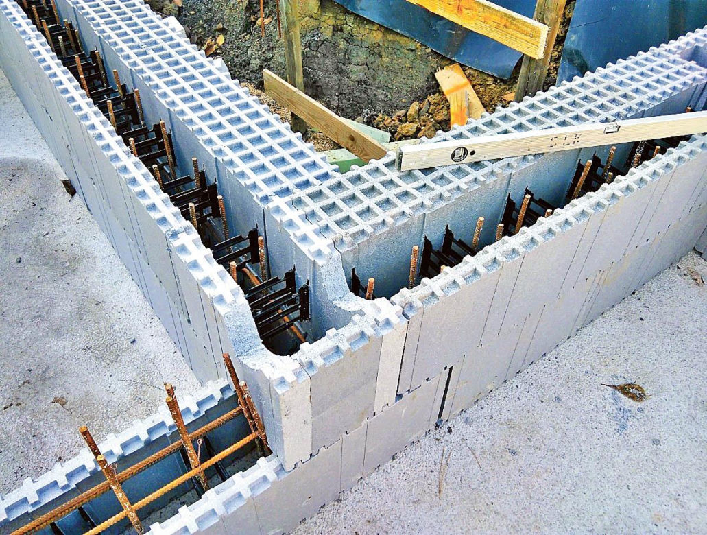

Dom styropianowy
Dom styropianowy
Styropianowe kształtki nie stwarzają żadnych architektonicznych ograniczeń. Co więcej, nadają się do budowy domów energooszczędnych i pasywnych
Autor: IZODOM/ Materiały prasowe

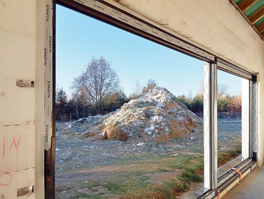

Ściana ze styropianowych kształtek
Z kształtek da się zbudować ściany o maksymalnej wysokości 25 m
Autor: ISOTEQ/ Materiały prasowe

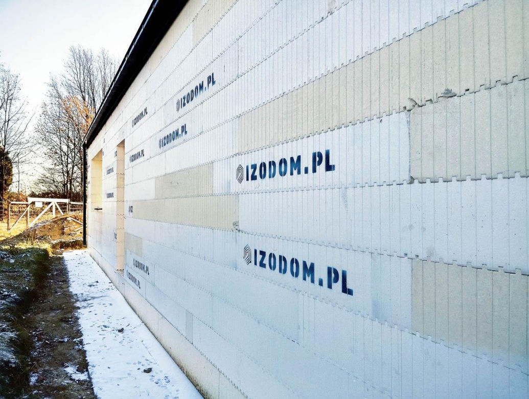

Pasywny dom styropianowy
Najcieplejsze ściany ze styropianu mają grubość 45 cm. Wznosi się z nich między innymi domy pasywne
Autor: Radosław Murat

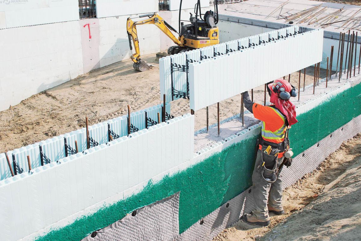

Kształtki na mijankę
Tak jak pustaki lub bloczki z betonu komórkowego, kształtki układa się na mijankę. Pionowe krawędzie w poszczególnych rzędach muszą być względem siebie przesunięte

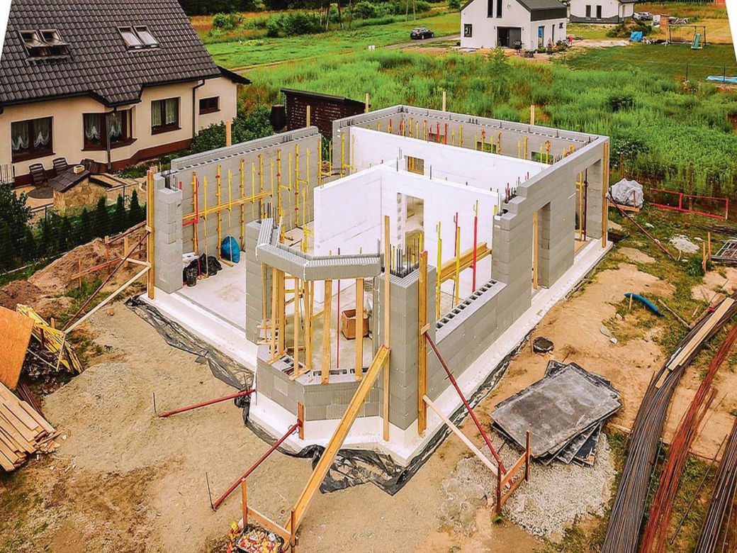

Wzmocnienie ścian
Wzmocnienie ścian
Usztywnienie ścian stanowią metalowe wsporniki, demontowane po związaniu betonu

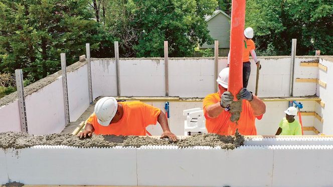

Betonowanie ścian
Betonowanie ścian
Podczas betonowania trzeba uważać, by nie zachlapać zamków znajdujących się na kształtkach, ciężko je bowiem z niego doczyścić
Autor: BUILDBLOCK/ Materiały prasowe
