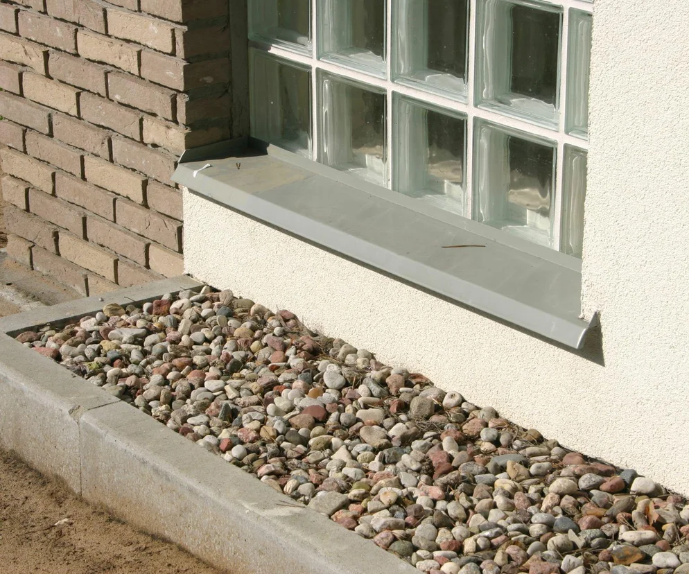

Opaska wokół domu z drobnego kruszywa - opaska żwirowa wokół domu
Ten materiał jest chętne wykorzystywany zarówno na opaskę, jak i do ozdobnego wykańczania powierzchni w ogrodzie, a nawet dna oczka wodnego, ponieważ wygląda naturalnie i doskonale wtapia się w otoczenie. Do wykonania opaski można wykorzystać żwir, grys albo tłuczeń. Rodzaj kruszywa wpływa zarówno na efekt wizualny, jak i na cechy użytkowe nawierzchni. Żwir to kruszywo naturalne o zaokrąglonych brzegach pochodzenia rzecznego lub polodowcowego. Jest dostępny w kilku frakcjach, najczęściej są wykorzystywane te o ziarnach wielkości od 4 do 32 mm. Im bardziej zróżnicowana wielkość ziaren, tym łatwiej je zagęścić. Jednak zaokrąglone brzegi żwiru (zwłaszcza rzecznego) sprawiają, że ziarna źle się klinują. Więc jeśli opaska ma być również wykorzystywana jako utwardzona ścieżka, lepiej użyć kruszywa o kanciastych ziarnach, czyli grysu. Jest to kruszywo łamane, powstające w wyniku rozdrobnienia skał. Ziarna mają ostre krawędzie i nieregularny kształt, dzięki czemu łatwo się klinują.
Żeby ograniczyć przerastanie chwastów przez opaskę żwirową i zapobiec mieszaniu się kruszywa z gruntem, układa się je na geowłókninie, włókninie czarnej lub ściółkującej. Choć ze względów użytkowych wystarczy zaledwie kilkucentymetrowa warstwa kruszywa, to z uwagi na to, że po jakimś czasie mogłyby pojawić się prześwity włókniny, warto ułożyć przynajmniej 10-centymetrową warstwę żwiru. Istotne też jest odpowiednie ustabilizowanie krawędzi opaski, aby kruszywo nie przesypywało się na trawnik lub rabaty z roślinami. Można to zrobić na kilka sposobów – krawężnikiem, kostką brukową albo palisadą.

Żeby opaska przez lata zachowała swój pierwotny kształt, powinno się ustabilizować jej boczną krawędź. Niezależnie od tego, w jaki sposób się to robi, obrzeże nie może utrudniać spływu wody z opaski.
- W przypadku stosowania obrzeży betonowych na krawędzi nawierzchni z kostki ważne jest, żeby górna krawędź krawężnika nie wystawała powyżej płaszczyzny kostki, lecz była zlicowana z niższą krawędzią na jej brzegu, a nawet obniżona o 0,5 cm.
- Jeśli natomiast taki krawężnik wykonuje się przy opasce z kruszywa, górna krawędź obrzeża powinna się znaleźć około 2 cm powyżej poziomu kamieni. Zabezpieczy to kamienie przed nanoszeniem na nie błota, a nieutwardzoną nawierzchnię przed przesypywaniem się ziaren kruszywa.
