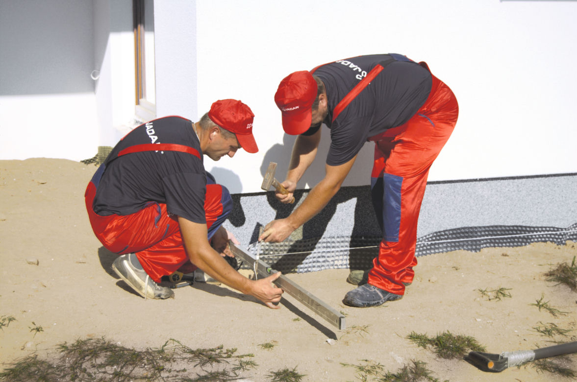

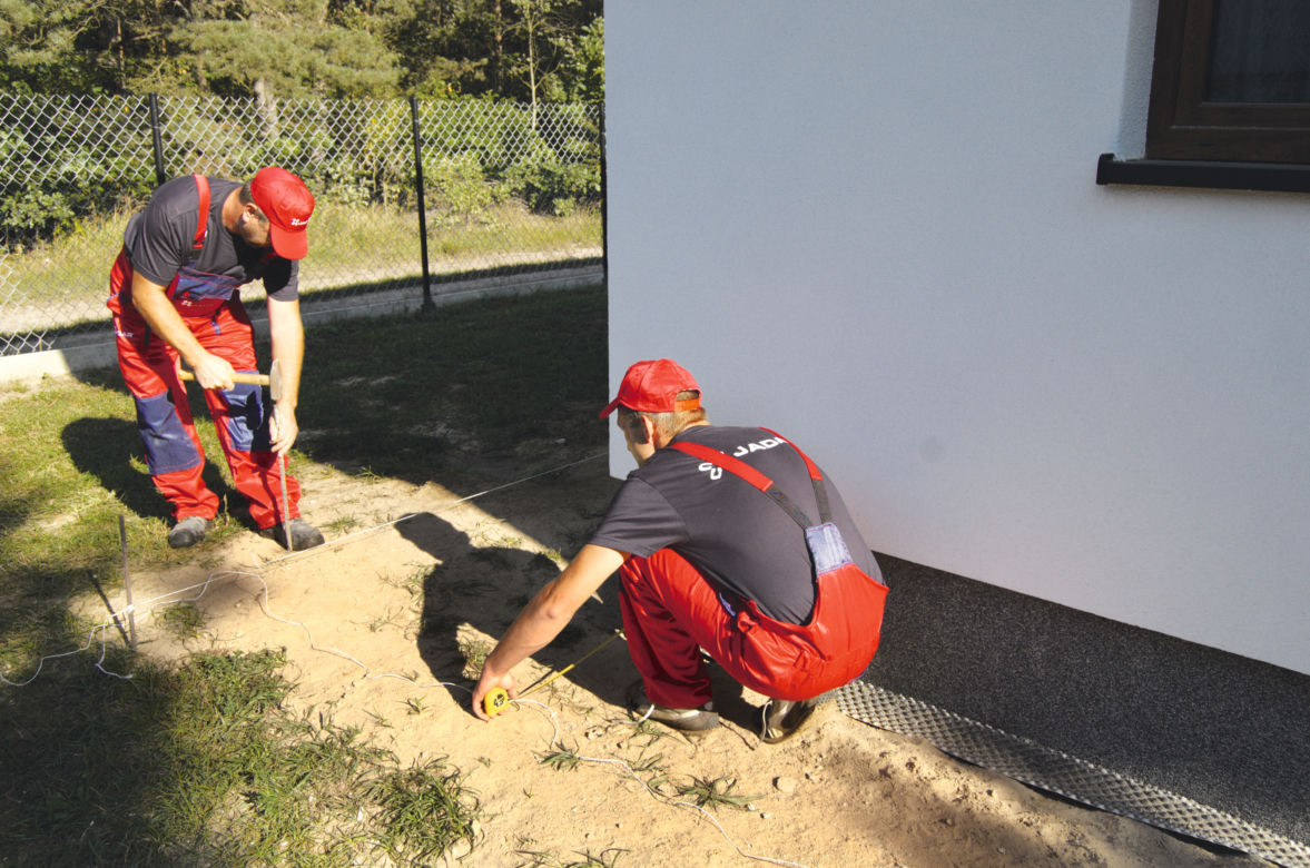

1. Wyznaczamy szerokość opaski, uwzględniając rozmiar kostek i wzór, jaki mają tworzyć. Pozwoli to ograniczyć konieczność docinania elementów nawierzchni do minimum. Nie wolno zapomnieć o tym, że kostek nie układa się na styk, lecz pozostawia między nimi spoiny szerokości 2-5 mm, zależnie od typu kostki
Autor: Tomasz Zaborowicz

2. Po wyznaczeniu granic układanej nawierzchni za pomocą metalowych szpilek i naciągniętej między nimi żyłki trzeba ustalić poziom górnej powierzchni bruku i ograniczającego jej obrzeża. Uwzględnić trzeba odpowiedni spadek nawierzchni, konieczny do odprowadzenia z niej wody opadowej

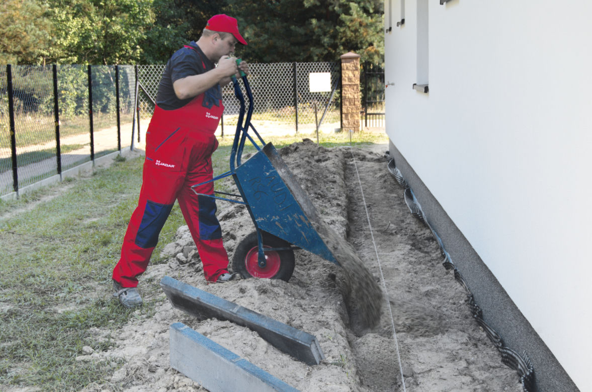

3. Następnie robimy tak zwane korytowanie, czyli usuwamy grunt z obrysu opaski. Kostka wokół domu nie wymaga wykopu głębszego niż 20 cm. Na wyrównanym dnie tworzy się podbudowę z piasku lub pospółki. Jej grubość zależy od rodzaju gruntu, zwykle wynosi 10-15 cm. Trzeba ją będzie zagęścić i nadać spadek na zewnątrz

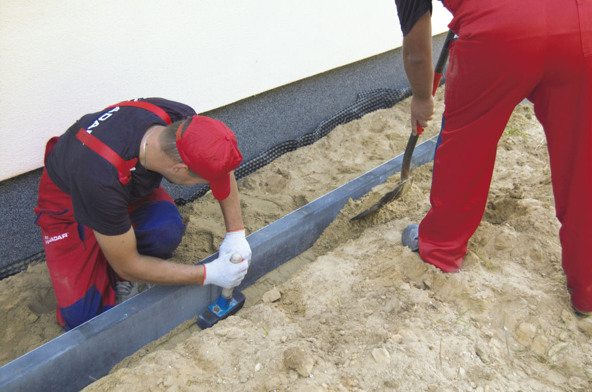

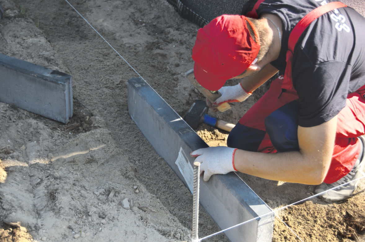

4. Na wyznaczonej żyłką linii rozmieszcza się elementy obrzegowania. Najczęściej są to gotowe krawężniki betonowe wysokości 20 cm i długości 50 cm. Należy je układać, rozpoczynając od elementu skrajnego, i tymczasowo stabilizować, na przykład metalowym prętem

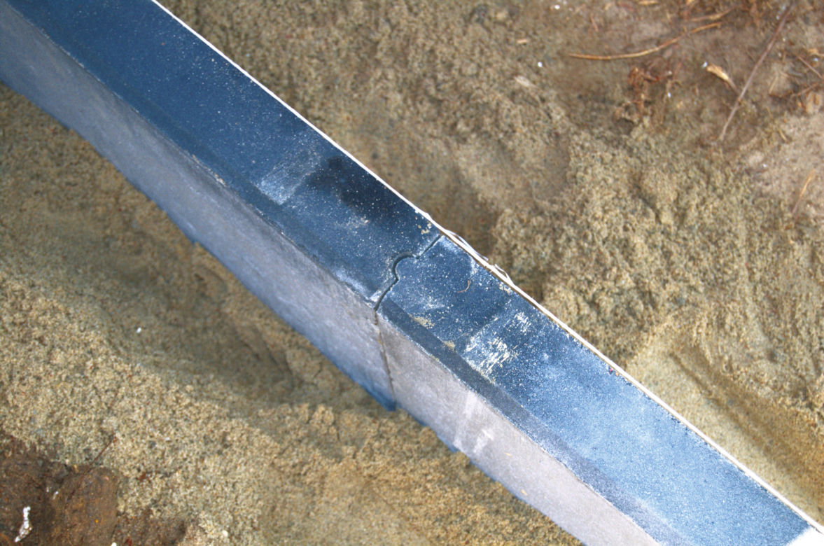

5. Wybierając elementy obrzeża, warto zwrócić uwagę na to, jak mają wyprofilowane boki. Te z zamkami tworzącymi pióra i wpusty ułatwiają zachowanie prostej linii obrzeża, a także dodatkowo je usztywniają

6. Jeśli chcemy uniknąć przemieszczania się krawężników podczas ubijania podbudowy, warto ubić grunt w szczelinie brzegowej. Ważna jest regulacja poziomu górnej krawędzi obrzeża względem żyłki, aby zachować wyznaczony spadek. Czasem betonowe elementy brzegowe osadza się na półsuchej mieszance betonowej

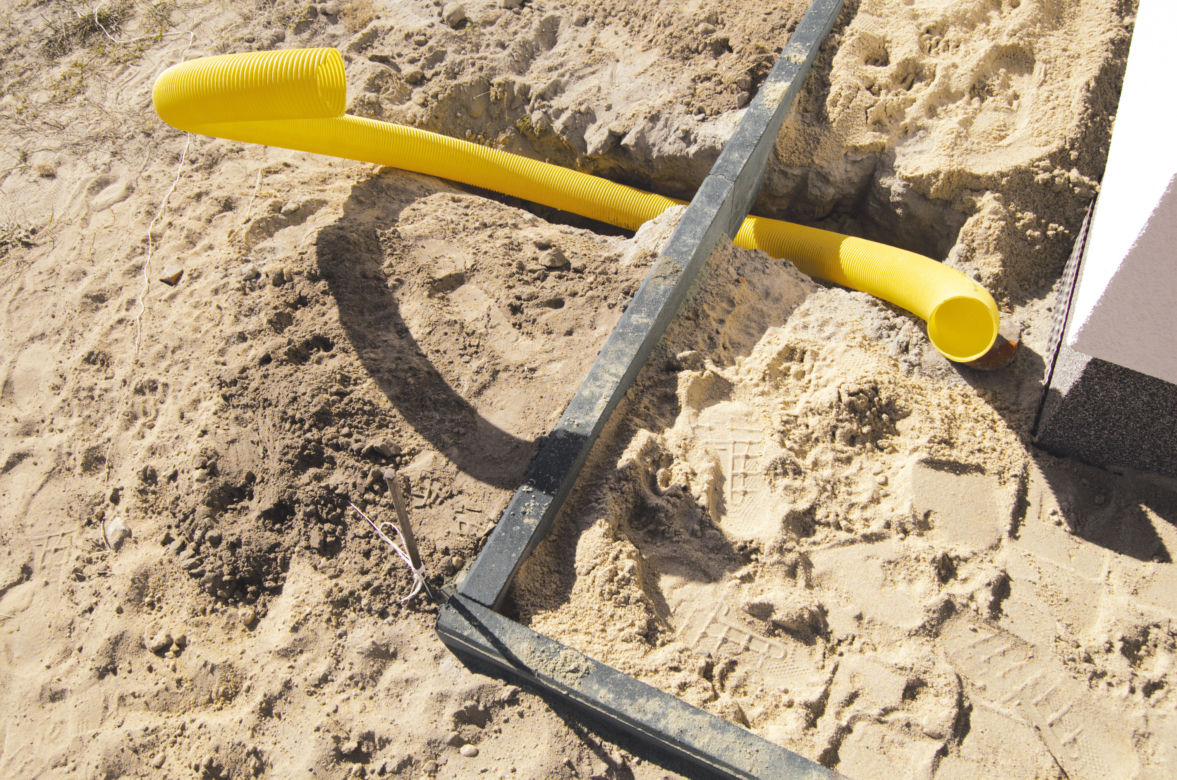

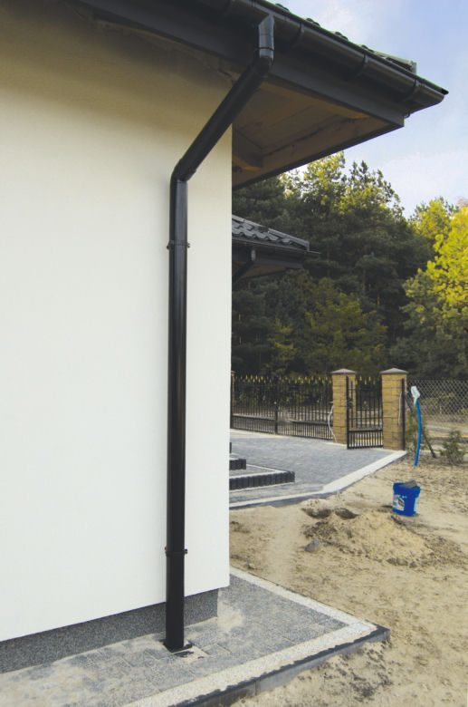

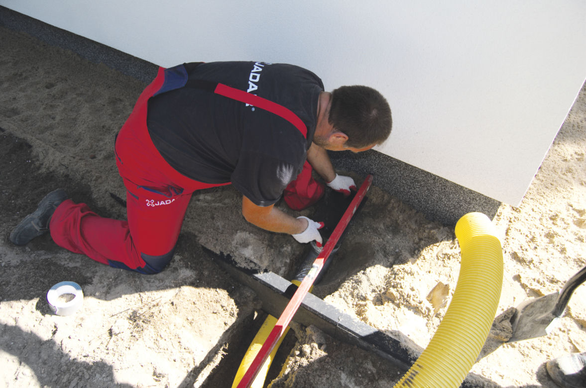

7. Ponieważ opaska z kostki jest przepuszczalna dla wody, należy zadbać o odprowadzenie wody deszczowej z systemu orynnowania poza obrys opaski. W tym celu pod obrzeżem przeprowadza się rurę z PCW, którą odpłynie woda z osadnika umieszczonego w nawierzchni
Opaska
Opaska

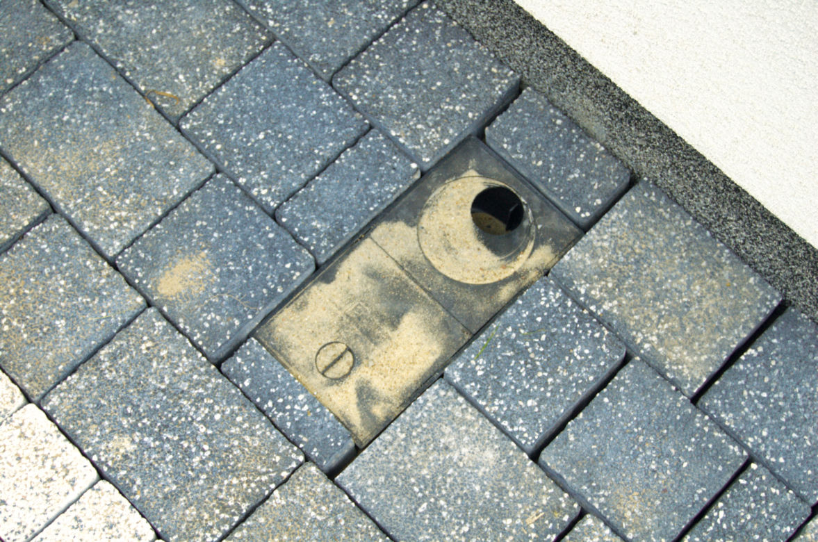

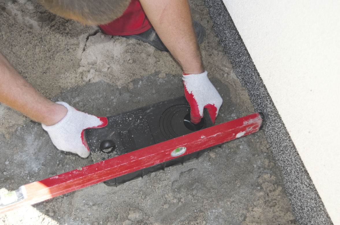

8. Rurę łączy się z osadnikiem i wyznacza jego położenie w nawierzchni. Wymaga to dużej precyzji – musi się znaleźć dokładnie pod rurą spustową i nie może wystawać ponad powierzchnię kostek
Opaska
Opaska
9. Aby osadnik nie przemieścił się podczas zagęszczania podsypki, osadza się go w zagęszczonym piasku zmieszanym z cementem. Zanim podbudowa stwardnieje, sprawdza się, czy zachowany jest spadek nawierzchni

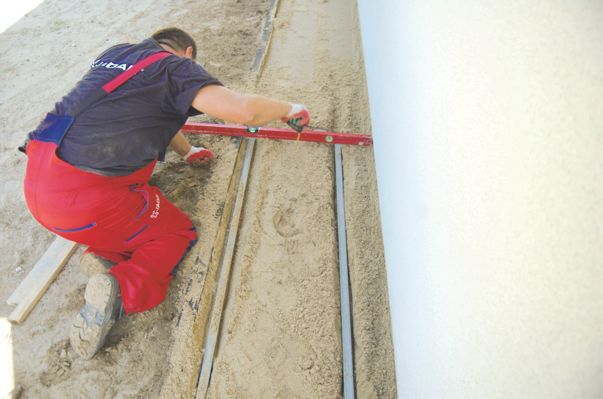

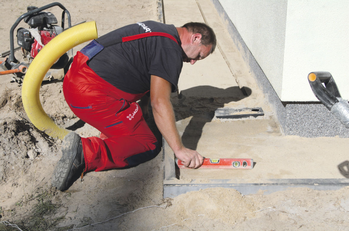

11. Żeby dobrze wyznaczyć poziom podbudowy, rozkłada się w niej prowadnice, mogą to być na przykład sztywne profile metalowe, ale także równe deski. Za każdym razem sprawdza się, czy płaszczyzna wyznaczona prowadnicami ma zaprojektowany spadek i odpowiednią wysokość
Opaska
Opaska

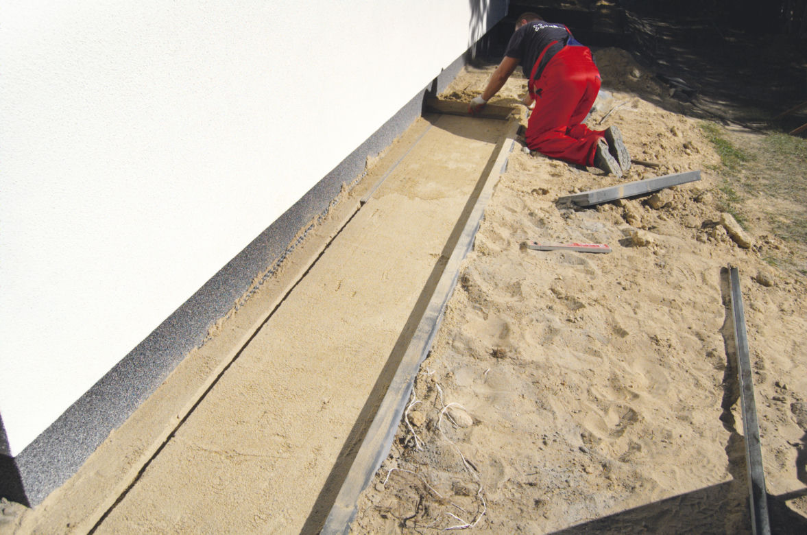

12. Dzięki prowadnicom łatwo zgarnąć nadmiar piasku i uzyskać równe zagęszczone podłoże podbudowy. Istotna jest odpowiednia różnica poziomów między podbudową a krawędzią obrzeża. W gotowej nawierzchni kostki muszą nieco wystawać ponad obrzeże

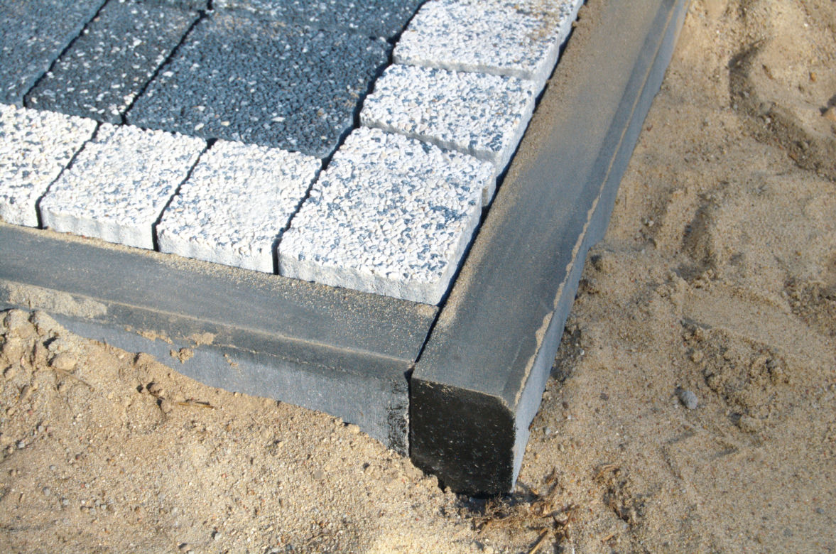

13. Zanim rozpocznie się układanie bruku, trzeba jeszcze raz dokładnie sprawdzić, czy dobrze wyznaczono spadki nawierzchni. Szczególnie ważne jest odpowiednie ukształtowanie podkładu na narożach budynku

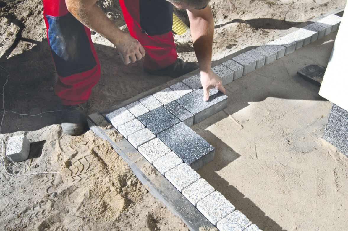

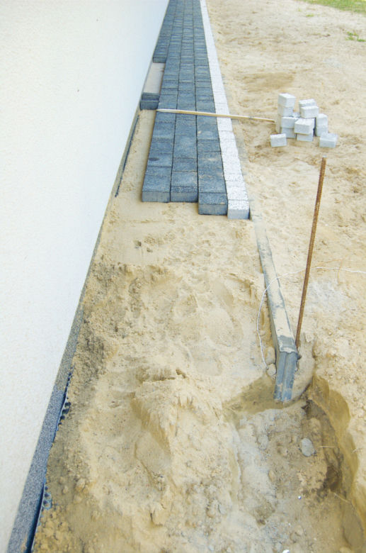

14. Układanie bruku rozpoczyna się od naroży. Robi się to rzędami, mieszając kostki z różnych palet, aby uzyskać jednolitą barwę nawierzchni. Między elementami pozostawia się szczeliny, które zapobiegną uszkodzeniom ich krawędzi przez wzajemne napieranie pod wpływem odkształceń termicznych. Konieczna jest też szczelina dylatacyjna między opaską a elewacją
Opaska
Opaska
15. Skrajne elementy opaski muszą być ułożone powyżej elementów stanowiących obrzeże. Trzeba przewidzieć, że wibrowanie i zagęszczanie nawierzchni obniży jej poziom mniej więcej o 1 cm

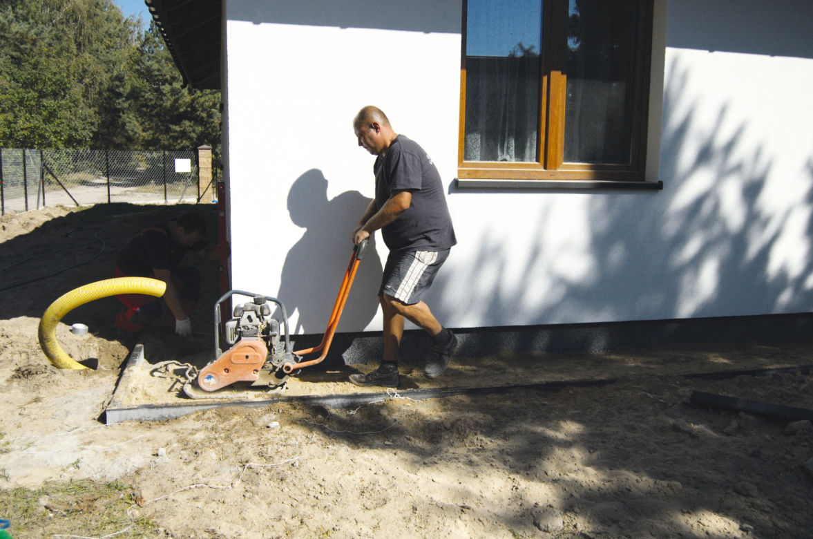

16. Aby kostki brukowe utworzyły stateczną i monolityczną nawierzchnię, trzeba wypełnić wszystkie szczeliny piaskiem. Najlepiej wykorzystać do tego suchy piasek płukany granulacji 0-2 mm. Po usunięciu nadmiaru piasku z powierzchni bruk trzeba zagęścić (ubić).
Opaska
Opaska
17. Powierzchnia kostek ułożonych obok ulokowanych w opasce elementów infrastruktury, na przykład osadnika pod rurą spustową, powinna zawsze znaleźć się o 3-5 mm wyżej niż one
Opaska
Opaska
18. Procedurę ubijania przeprowadza się kilka razy, pamiętając o każdorazowym uzupełnianiu piasku w szczelinach i dokładnym zamiataniu powierzchni przed użyciem zagęszczarki. Nawierzchnia w gotowej opasce jest prawie równa z obrzeżem
