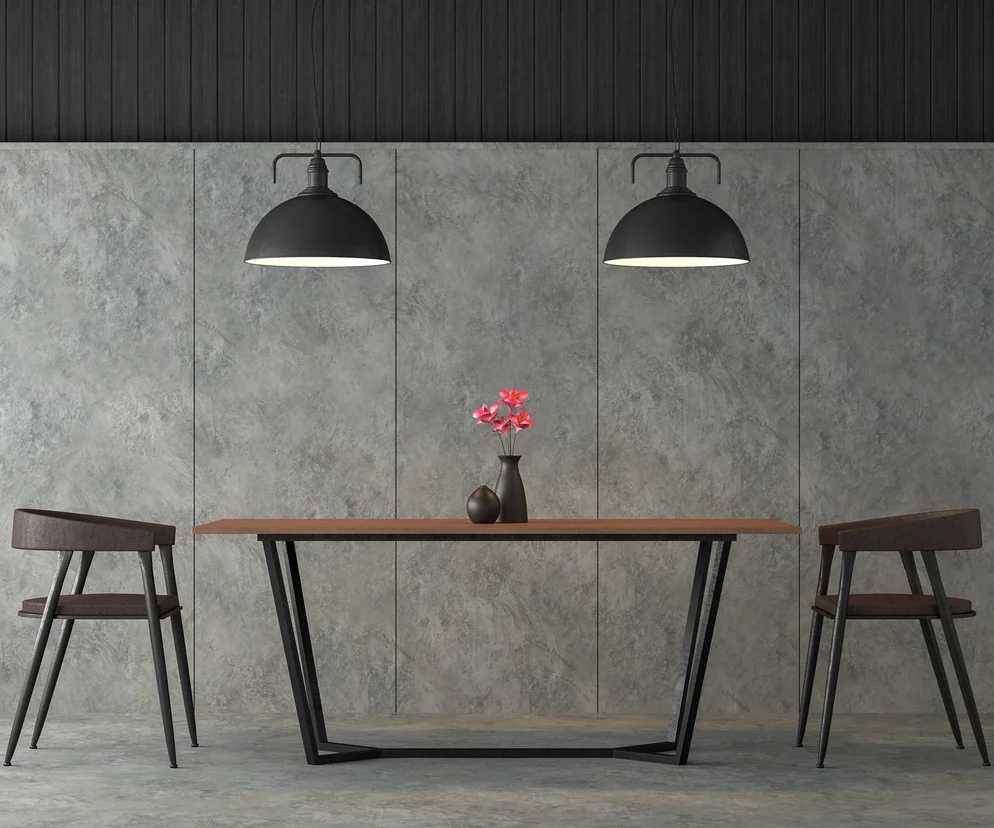

Jakie są rodzaje i zastosowanie płyt cementowych? Odporność na wilgoć, ogień i uszkodzenia mechaniczne
Płyty cementowe to trwałe i wszechstronne rozwiązanie stosowane zarówno we wnętrzach, jak i na elewacjach. Choć rzadziej wybierane niż popularne płyty g-k, oferują wyjątkową odporność na wilgoć, ogień i uszkodzenia mechaniczne. Jakie są rodzaje płyt cementowych, gdzie sprawdzają się najlepiej i jak wygląda ich montaż? Oto wszystko, co warto wiedzieć!
Płyty cementowe
Płyty budowlane skutecznie wypierają cegły, bloczki, pustaki lub tynki. Wykorzystuje się je do wyrównywania ścian, budowy ścianek działowych i montażu podkładów podłogowych. Wabią łatwością i szybkością użycia.
Najpopularniejszym wyborem są zwykłe płyty gipsowo-kartonowe, ale oprócz nich są inne propozycje, różniące się właściwościami i możliwościami zastosowania: płyty gipsowe wyższego standardu, gipsowo-włóknowe oraz płyty drewnopochodne OSB, MFP i sklejka.
Na ich tle, jako produkt najbardziej wszechstronny, najtrwalszy i najwytrzymalszy, prezentują się najlepiej płyty cementowe.
