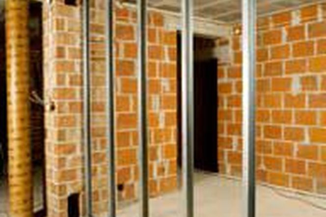

Szkieletowa ściana działowa
Autor: Archiwum serwisu Konstrukcję ścian szkieletowych buduje się z profili stalowych. Dolny i górny mają kształt litery U, pionowe to profile C, które wstawia się w poziome. Płyty przykręca się do profili wkrętami samonawiercającymi
