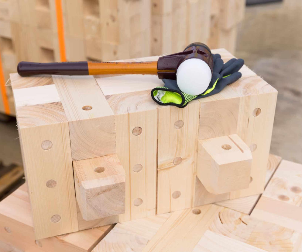

Drewniane klocki TRIQBRIQ z gumowym młotkiem i rękawicami. O budowie domu bez kleju przeczytasz na Muratordom.

TRIQBRIQ to system wznoszenia masywnych ścian drewnianych. Jego podstawą nie są wielkoformatowe panele przygotowywane na wymiar konkretnego budynku, lecz stosunkowo małe, powtarzalne elementy nazywane BRIQ-ami. Producent określa technologię jako mikromodułową, ponieważ pojedyncze klocki można przenosić i ustawiać ręcznie, a ścianę składa się z nich bezpośrednio na budowie. Pod tym względem system przypomina murowanie z bloczków lub pustaków. Różnica polega na tym, że elementy są wykonane z litego drewna, nie stosuje się zaprawy, a kolejne warstwy łączy się mechanicznie.
Z czego są zrobione klocki TRIQBRIQ?
BRIQ nie jest wyciętym z jednego pnia dużym drewnianym blokiem. Powstaje z krótszych odcinków kantówek z drewna iglastego. Są one układane w trzech krzyżujących się kierunkach i łączone za pomocą karbowanych kołków z drewna bukowego. W ten sposób powstaje przestrzenny element o ustabilizowanym kształcie.
Producent oferuje dwa podstawowe warianty systemu. WS25 jest przeznaczony przede wszystkim do wykonywania ścian nośnych i zewnętrznych. Ma grubość 25 cm. Standardowy klocek mierzy 50 x 25 x 25 cm, a element uzupełniający – 25 x 25 x 25 cm. System obejmuje też nadproża o długości 2 lub 4 m oraz słupy przeznaczone do konstruowania większych otworów.
WS15 tworzy masywną ścianę wewnętrzną grubości 15 cm. Dostępne elementy mają wysokość 25 cm, długość 25 lub 50 cm i głębokość 15 cm. System ten jest dostosowany wymiarowo do WS25, dzięki czemu można łączyć ściany zewnętrzne i wewnętrzne w jednym module projektowym.

Na górnej powierzchni BRIQ-ów znajdują się drewniane wypusty, a na dolnej odpowiadające im gniazda. Elementy układa się mijankowo, podobnie jak bloczki w murze, a następnie rygluje kołkami bukowymi przechodzącymi między sąsiednimi modułami. Powstaje w ten sposób masywna drewniana ściana.
W obrębie samych BRIQ-ów oraz przy łączeniu ich w ścianę nie stosuje się kleju, zaprawy ani metalowych łączników. Nie oznacza to jednak, że cały dom powstaje bez śrub, kotew i stalowych okuć. Są one potrzebne między innymi do połączenia ścian z fundamentem, stropem i dachem, a w budynkach wielokondygnacyjnych również do zespolenia kolejnych kondygnacji. Hasło „bez kleju i metalu” odnosi się więc przede wszystkim do budowy drewnianych klocków i ich wzajemnego ryglowania.

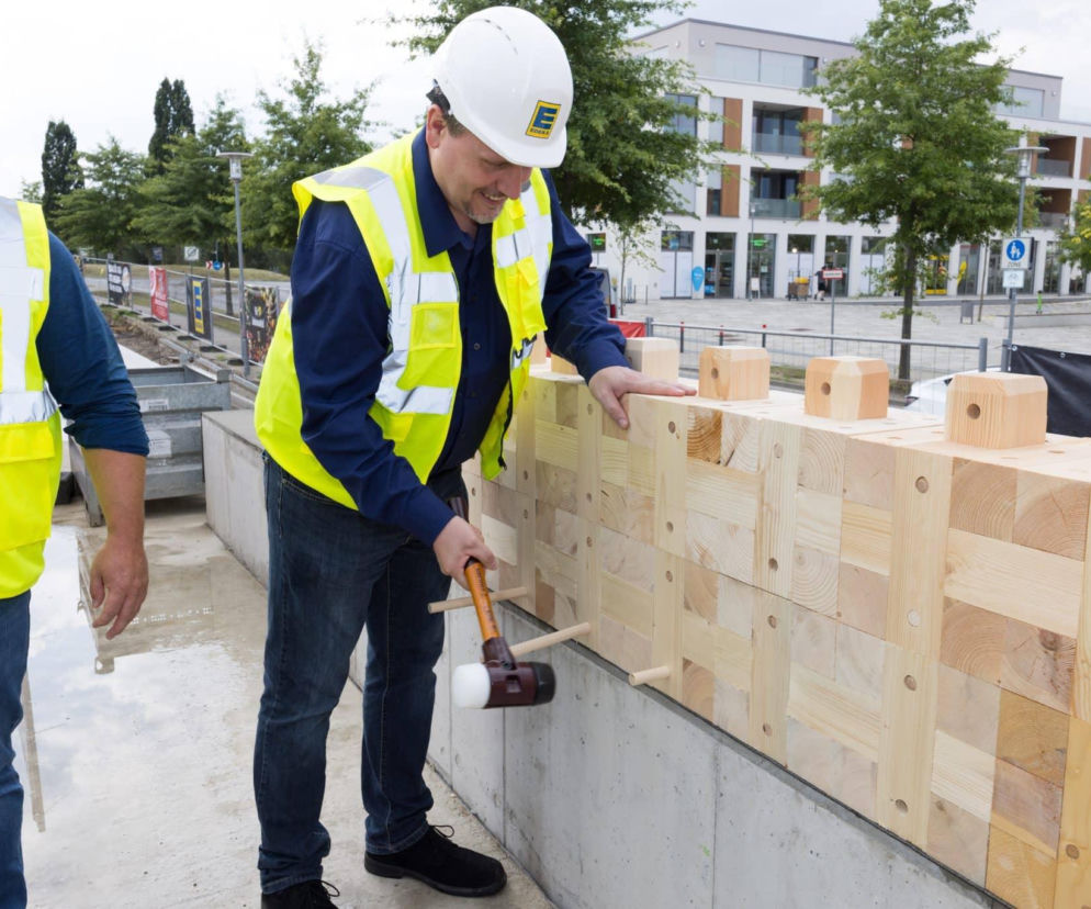

Jak przebiega budowa ścian?
Pierwszą warstwę można, zależnie od rozwiązania projektowego, ustawić na wypoziomowanej podwalinie, cokole żelbetowym albo na warstwie zaprawy wyrównawczej ułożonej na płycie fundamentowej. Drewno musi być oddzielone od mineralnego podłoża odpowiednią izolacją przeciwwilgociową.
Kolejne BRIQ-i ustawia się warstwami, zazębia za pomocą wypustów i gniazd, a następnie rygluje bukowymi kołkami. Nie ma zaprawy, która wymagałaby przygotowania i czasu na związanie, dlatego po ukończeniu fragmentu ściany można od razu wykonywać następne prace.
Nad oknami i drzwiami montuje się systemowe elementy belkowe. Ostatnią warstwę przygotowuje się do oparcia stropu albo konstrukcji dachu, między innymi przez usunięcie wystających czopów. Połączenia z fundamentem, stropem i więźbą muszą być dobrane przez projektanta konstrukcji.
Małe wymiary modułów ułatwiają transport i pracę bez ciężkiego żurawia. Nie znaczy to jednak, że dom może powstać bez projektu i nadzoru. Łatwe układanie elementów nie zastępuje obliczeń statycznych, zaprojektowania usztywnienia budynku ani prawidłowego wykonania połączeń.
