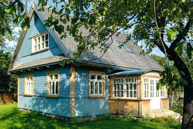

Dom drewniany w nowej odsłonie. Odnawianie elewacji z drewna
Zniszczoną drewnianą elewację można wyczyścić i odnowić lub nawet wymienić jej najbardziej uszkodzone fragmenty. Jednak gdy uszkodzenia są znaczne, czeka budowa nowej fasady. To już poważny remont domu drewnianego.
Elewacja z drewna
Autor: Piotr Mastalerz Stary dom drewniany można docieplić metodą lekką suchą, wykonując przy okazji nową okładzinę z desek. Czasem wystarczy tylko odnowienie elewacji
Drewniane elewacje to zrobione z desek okładziny zewnętrznych ścian murowanych lub szkieletowych, ale też fasady domów z bali. W domach murowanych elewacja taka nie zawsze będzie na całych ścianach. Często deskami wykańcza się jedynie charakterystyczne fragmenty budynku, na przykład ściany szczytowe lub pola między oknami. Drewno na elewacjach to zazwyczaj gatunki dość tanie – sosna lub jodła, a znacznie rzadziej odporniejszy modrzew, jesion lub dąb. Stosunkowo niedrogie gatunki drewna mają to do siebie, że są wrażliwe na wiele szkodliwych czynników – wilgoć, promienie UV, grzyby domowe, owady. Z tego względu najpierw wymagają dobrego zabezpieczenia, a później regularnej konserwacji. Przynajmniej raz na 5-7 lat warto zrobić przegląd ścian i ocenić, jakie prace będą konieczne: czy wystarczy umycie ścian, czy trzeba je malować albo – co gorsza – reperować.
