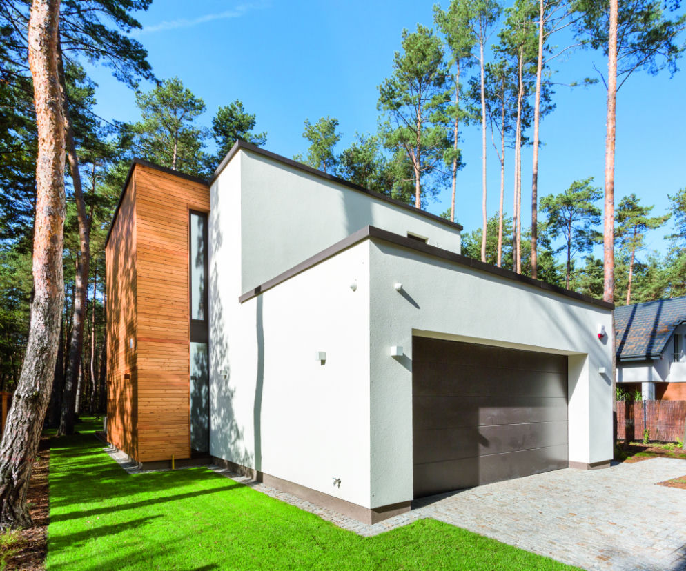

Okna w dachu płaskim
Autor: Piotr Mastalerz | Projekt: Marcin Rubik Domy z dachem płaskim przeżywają renesans. Dają projektantom swobodę w rozplanowaniu rzutu, nawet bardzo skomplikowanego, a budowlańcom nie przysparzają trudności wykonawczych
Dach płaski może być zbudowany na kilka sposobów. Do wyboru są dwa rodzaje konstrukcji – stropodach wentylowany i niewentylowany. W konstrukcji wentylowanej między ostatnim stropem a pokryciem dachowym znajduje się pustka powietrzna.
Jest to przestrzeń nieużytkowa i bardzo niska o wysokości kilkunastu do kilkudziesięciu centymetrów, jej zadaniem jest wentylacja dachu. W stropodachu niewentylowanym warstwy dachu są ułożone bezpośrednio na stropie. Ich układ może być tradycyjny (ocieplenie pokrywa materiał wodoszczelny) lub odwrócony, czyli z izolacją termiczną ułożoną na warstwie wodoszczelnej. Konstrukcje różnią się grubością, a to bardzo istotny parametr, który trzeba uwzględnić przy dobieraniu elementów doświetlających umieszczanych w dachu.
