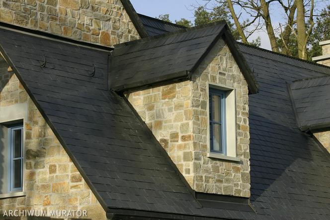

Ocieplenie dachu lukarny musi płynnie łączyć się z ociepleniem pozostałej części połaci, więc robi się je w taki sam sposób.
Jak ocieplić lukarnę
Autor: Mariusz Bykowski
Ocieplanie dachu lukarny
Dach lukarny może być skośny lub płaski. Ociepla się go zgodnie z zasadami stosowanymi w tych konstrukcjach. W dachu skośnym ocieplenie robi się najczęściej z wełny mineralnej ułożonej między krokwiami i pod nimi. Tak samo ocieplenie układa się w lukarnie o kształcie wolego oka. Termoizolację można także zrobić na krokwiach lukarny, nawet na wolim oku (w tym wypadku płyty trzeba w równych odstępach nieco naciąć, żeby wyprofilować łuk – podobnie jak w przypadku łukowej zabudowy z płyt g-k). Gdy ma dach płaski, ocieplenie układa się na stropie, pod pokryciem lub nad nim.
Ocieplanie ścianek bocznych lukarny
Ścianki boczne i przedścianka bardzo często mają budowę szkieletową, więc materiał termoizolacyjny umieszcza się wewnątrz konstrukcji. Gdy ścianki są murowane, ociepla się je tak samo jak elewację, czyli zwykle ze styropianem na zewnątrz muru i tynkiem cienkowarstwowym.
Przeczytaj też:
Lukarna czy okno dachowe - które lepsze na poddaszu użytkowym? >>>
Gdy ścianka kolankowa jest jednocześnie przedścianką całej lukarny, ociepla się ją jak mur. Jeśli pod oknem jest jeszcze dach, należy w jego konstrukcji na wysokości wieńca ułożyć termoizolację. W murowanej konstrukcji trzeba pamiętać o ociepleniu żelbetowego nadproża i wieńca, które mogą stanowić mostek termiczny.
