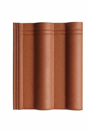

Dachówki betonowe rodzaje
Dachówki betonowe są produkowane w prasach, suszone i następnie malowane. Są to dachówki zakładkowe. Mogą mieć kształt płaski lub falisty nawiązujący do tradycyjnych dachówek esówek lub romańskich.
Dużo jest dachówek wielkoformatowych, także takich, które wyglądają jak podwójne esówki lub dachówki karpiówki. To bardzo wygodne rozwiązanie pozwalające szybko wykonać atrakcyjne pokrycie dachowe.
Wśród dachówek betonowych nie znajdziemy mnichów-mniszek i pojedynczych karpiówek, zwłaszcza o fantazyjnie wykończonych krawędziach.
Producenci dachówek z betonu stosują swoje technologie mające na celu poprawienie ich wyglądu. Kiedyś dachówki betonowe były bardzo szorstkie i szare. Teraz są znacznie gładsze i bardziej kolorowe.
Ponieważ dachówek z betonu się nie wypala, więc nie mogą być pokryte szkliwami jak ceramiczne. Jednak dachówki betonowe mogą być również matowe lub z połyskiem. Efekt ten uzyskuje się dzięki różnym technikom powlekania i malowania. Można na nie nanieść cienką warstwę z mikrobetonu dającego efekt wygładzenia i do tego pomalować powierzchnię farbą polimerową. Tak wykończone dachówki są droższe od malowanych w zakresie podstawowym.
