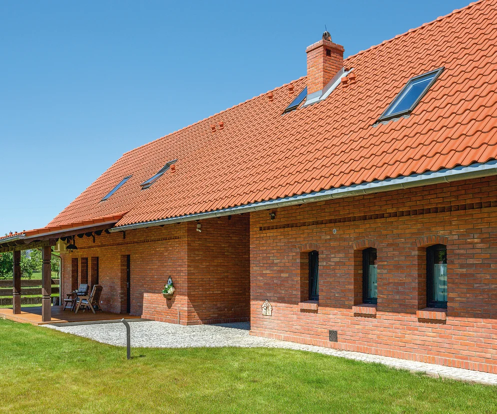

Charakterystycznym elementem tradycyjnego dachu są okapy. Połać wysunięta poza obrys budynku miała zabezpieczać ściany domu i okna przed opadami, a także chronić wnętrza przed nadmiarem światła dziennego. Dziś te funkcje nie mają już takiego znaczenia. Elewacje wykańcza się materiałami odpornymi na warunki atmosferyczne, a woda opadowa spływająca z połaci jest skutecznie odprowadzana odpowiednio dobranym systemem rynnowym. Jednak okap to dopełnienie kompozycji tradycyjnego domu. Pozwala wyeksponować materiał, którym kryje się połacie, a w tradycyjnych domach są to najczęściej dachówki.
Wielkość okapu i podbitka
Wysunięte okapy pozwalają lepiej wyeksponować szlachetny materiał wykorzystany do pokrycia połaci dachowych, jednak dość rzadko eksponuje się elementy więźby. Wyjątkiem są specjalnie obrabiane krokwie, odpowiednio zaimpregnowane. Zazwyczaj drewno konstrukcyjne wykorzystywane do budowy więźby jest nieobrobione i wymaga osłonięcia podbitką. Dach może mieć też więźbę z wiązarów, a ich konstrukcja ma najczęściej spód prostopadły do ściany i zawsze wymaga osłony.
Podbitka ogranicza swobodny przepływ powietrza do wnętrza dachu, dzięki czemu chroni konstrukcję oraz umieszczoną w dachu termoizolację przed zniszczeniem pod wpływem czynników atmosferycznych. Można ją wykonać z różnych materiałów i na kilka sposobów – z drewnianych desek, płyt drewnopochodnych, elementów włóknocementowych, blachy bądź PCW. Większość tych materiałów montuje się do konstrukcji dachu za pośrednictwem rusztu.

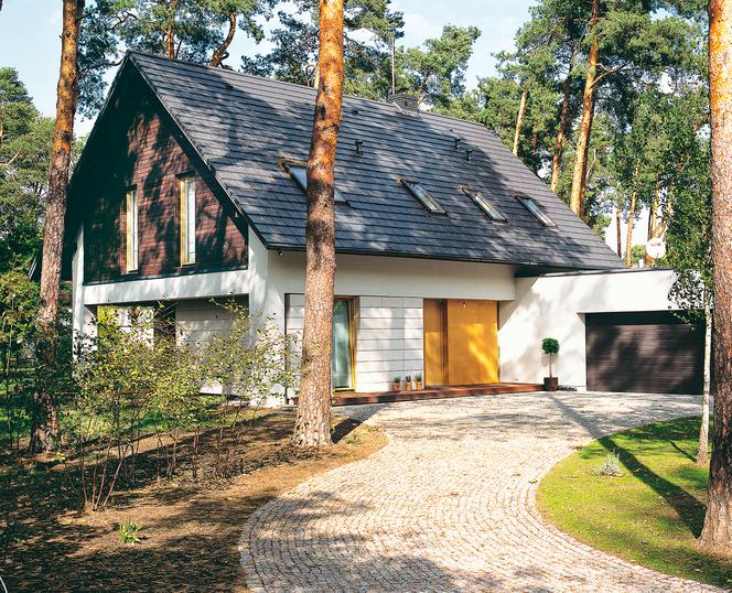

W domach z poddaszem użytkowym dachy mają spadki nie mniejsze niż 30°. Bez przeszkód można się więc zdecydować na pokrycie ich dachówką, bo spełnione jest wymaganie co do minimalnego kąta nachylenia połaci. Producenci dachówek ceramicznych zalecają, żeby w przypadku dachówek zakładkowych, które zapewniają dużą szczelność pokrycia, było to nie mniej niż 20-25°, a dla karpiówek układanych w łuskę lub koronkę – 30°. Jedynie dachówki bez zakładek (esówka, mnich-mniszka) wymagają bardziej stromych połaci, o kącie nachylenia nie mniejszym niż 35-40°.
Nachylenie dachu wpływa na rozstaw łat, sposób ułożenia i mocowania dachówek, więc na ciężar metra kwadratowego pokrycia. Im spadek jest większy, tym bardziej można rozsunąć zamki w dachówkach, bo mniejszą wagę przykłada się do uszczelnienia pokrycia, więc rozstaw łat może być większy, a dzięki temu mniejsze zużycie dachówek i lżejsze pokrycie. Na dachach o minimalnym zalecanym spadku dachówki trzeba układać gęściej, aby pokrycie było szczelniejsze. To zabezpieczenie przed wodą, którą wiatr może wciskać pod pokrycie.

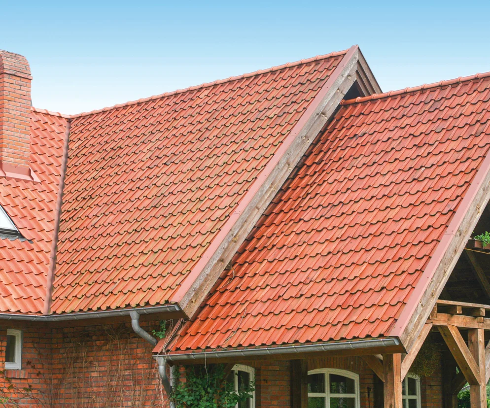

Rodzaj obróbek i miejsca, w których trzeba je zrobić, zależą od kształtu dachu. Wszystkie dachy wymagają obróbek blacharskich na okapie i wokół kominów. W dachach dwuspadowych trzeba też zrobić je na bocznych krawędziach połaci. Dachy wielopołaciowe wymagają także zabezpieczenia nimi koszy. Te obróbki pomagają chronić dach przed zawilgoceniem.
Zadaniem obróbki okapu jest odprowadzenie skroplonej pary lub kropli deszczu spływających po folii lub papie do rynny. Dlatego jej górna krawędź musi być umieszczona pod warstwą wstępnego krycia. Na dolnej krawędzi blachy powinien być uformowany kapinos, żeby spływająca woda odrywała się od obróbki, a nie spływała pod spód.
Zobacz także: Osadnik rynnowy, czyli sposób na drożne rynny. Jak wybrać odpowiedni, jak zamontować?
Newralgicznym miejscem każdego dachu jest połączenie pokrycia z kominem. Obróbka musi szczelnie przylegać do jego ścianek, aby woda nie zaciekała na poddasze. Trzeba też połączyć ją z dachówkami. Poniżej komina wykłada się ją na dachówki, a powyżej – wpuszcza pod pokrycie.
Szerokość obróbki w koszu bywa różna, zależnie od wielkości połaci, jednak nie powinna być mniejsza niż 50 cm. Na długich i stromych połaciach musi być większa, aby silny strumień wody deszczowej nie dostał się pod dachówki. Aby spowolnić jej spływ, w osi kosza można zrobić odbój stożkowy. Najlepiej zrobić obróbkę z jednego arkusza blachy, ale gdy trzeba je łączyć, nie powinno się zaginać rąbków, ale ułożyć blachy z 20-centymetrowym zakładem.
