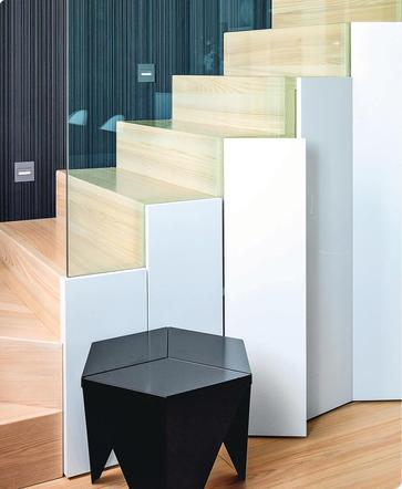

Architekci wykorzystali drewnianą konstrukcję schodów dywanowych, którą oparto na dwóch belkach i miejscami zamocowano kołkami do ściany. Dodatkowym elementem stabilizującym jest znajdująca się poniżej zabudowa. Dwa pierwsze stopnie na dole zakręcają, tworząc zabieg, dzięki czemu schody są wygodniejsze. Bezpieczeństwa mieszkańców dyskretnie strzeże balustrada wykonana z tafli hartowanego szkła i zamocowana między konstrukcją a frontami szafek. Drogę na górę oświetlają lampy ledowe zamontowane w ścianie.

Zabudowa pod schodami składa się z kilku modułów. Dostęp do każdego z nich otwierają dwa sąsiadujące ze sobą fronty. Pod niższymi stopniami zostały umieszczone półki, pod wyższymi również relingi, na które można odwiesić okrycia wierzchnie (garderoba znajduje się w pobliżu drzwi wejściowych do mieszkania). Szafki wykonano na zamówienie z płyty meblowej. Górna krawędź zabudowy została poprowadzona ukośnie zgodnie ze spadkiem biegu schodów. To sprawia, że najwyższe półki mają nieregularny kształt, ale i powiększa przestrzeń do przechowywania.

Dostęp do zawartości szafy pod schodami otwierają fronty, których wysokość dostosowano do wysokości kolejnych stopni. Ukryte zawiasy i brak uchwytów powodują, że na pierwszy rzut oka obecności garderoby pod schodami można się tylko domyślać.

Konstrukcja schodów wykonana z obłogowanego drewna dębowego nie wymagała szczególnego dodatkowego wykończenia. Została jedynie zabezpieczona lakierem, który nieco rozjaśnił jej kolor i zabezpieczył drewno przed porysowaniem. Fronty szafek pod schodami to płyty MDF polakierowane na wysoki połysk.
