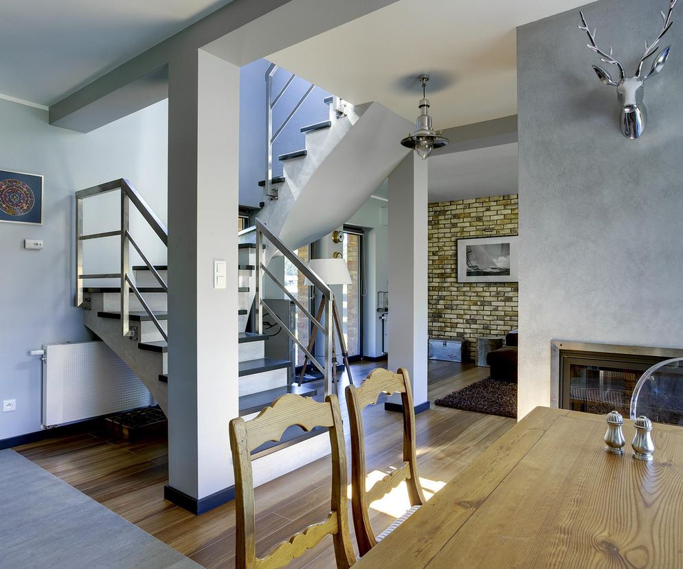

Autor: Piotr Mastalerz Projekt: Magdalena i Mateusz Górnikowie/Górnik Architects
Słup konstrukcyjny spędza sen z powiek niejednemu inwestorowi. Przekonujemy, że wcale nie musi być szpecącą zawalidrogą. Stanie się tak wtedy, gdy nie zostanie wkomponowany w przestrzeń, w której stoi, na przykład drewniany słup na środku poddasza wykończonego płytami gipsowo-kartonowymi będzie nasuwał skojarzenia ze strychem. Jednak wystarczy przemyślany zamysł aranżacyjny, by stał się atrakcyjnym punktem wnętrza.

Słup we wnętrzu ma znaczenie nie tylko konstrukcyjne. Podpiera dach lub strop, ale może też być pięknym detalem. Trzeba wiedzieć, że słup pełni funkcję nie tylko konstrukcyjną, ale też – uatrakcyjniając bryłę – dekoracyjną. Aby tak się stało, musi być dopasowany zarówno do stylistyki domu, jak i do materiału, z którego został on wzniesiony. Na przykład słupy stalowe najlepiej pasują do budynków o nowoczesnej architekturze, drewniane do domów z bali i imitujących dawną zabudowę regionalną, a klinkierowe do murowanych.

  • Wykorzystanie filarów pozwala na dużą dowolność w kształtowaniu przestrzeni. Dzięki nim można zrezygnować z wielu ścian działowych albo ustawić je w dowolnych miejscach.
  • Niekiedy w sąsiedztwie nośnego słupa warto dostawić drugi, a nawet kilka bliźniaczych słupów (już nie nośnych). Taka kolumnada stanowi bardzo dekoracyjne zaakcentowanie przestrzeni. Poza tym utworzona w ten sposób ażurowa przegroda oddziela strefy pomieszczenia o różnym przeznaczeniu.
  • Często schody bez towarzystwa słupa prezentowałyby się znacznie gorzej. Z reguły filar ustawiony właśnie w miejscu rozpoczynającym bieg schodów staje się kropką nad i w aranżacji wnętrza. Nie tylko na początku, ale także w miejscu kończącym bieg schodów filar wygląda atrakcyjnie. Poza tym zastosowanie go w tym miejscu umożliwi otwarcie przestrzeni drugiej kondygnacji.
  • Umiejętne obudowanie słupa półkami czy bufetem nadaje mu dodatkowy – praktyczny sens.
  • Kolumny w nowoczesnym wydaniu. Wykonane z betonu doskonale wyglądają w nowoczesnym wnętrzu, najlepiej w sąsiedztwie dużych przeszkleń i metalu.
  • Słup pomalowany na inny kolor niż reszta wnętrza, stanowi główny akcent podziału otwartej przestrzeni dziennej. Z jednej jego strony można ustawić meble wypoczynkowe, z drugiej może stanąć stół z krzesłami.
