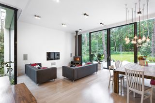

Wielkość i rozmieszczenie okien. Co warto wiedzieć?
Gdy zamawiamy projekt indywidualny, mamy duży wpływ na sposób i skalę przeszklenia budynku. To my sugerujemy architektowi, na jakich oknach nam zależy, jak wielkie powinny być i gdzie chcemy je mieć. W przypadku projektów katalogowych możemy spośród nich wybrać taki, którego stolarka okienna będzie odpowiadać naszym założeniom. Mamy też możliwość wprowadzenia pewnych modyfikacji, ale za przyzwoleniem autora projektu.
Z niektórych okiem możemy zatem zrezygnować, część otwieralnych zastąpić nieotwieralnymi fiksami, w niektórych miejscach zaplanować okna znacznie większe niż w pierwotnej wersji projektu.

Z czterech stron świata
Doświetlenie pomieszczeń wynika w znacznej mierze z usytuowania okien względem stron świata.
  • Okno od wschodu – zapewni nam dużo słońca w godzinach porannych i nie spowoduje zbyt intensywnego nagrzewania się pomieszczeń.
  • Okno od zachodu – zapewnia nam bardzo intensywne nasłonecznienie i idące za tym przegrzewanie się pomieszczeń w okresie wiosna-lato.
  • Okno od północy – zapewnia nam światło rozproszone, słabo nagrzewające pomieszczenia. Zimą pomieszczenie od tej strony będą najsłabiej oświetlone.
  • Okno od południa – zapewniają nam dużo słońca przez cały dzień.
