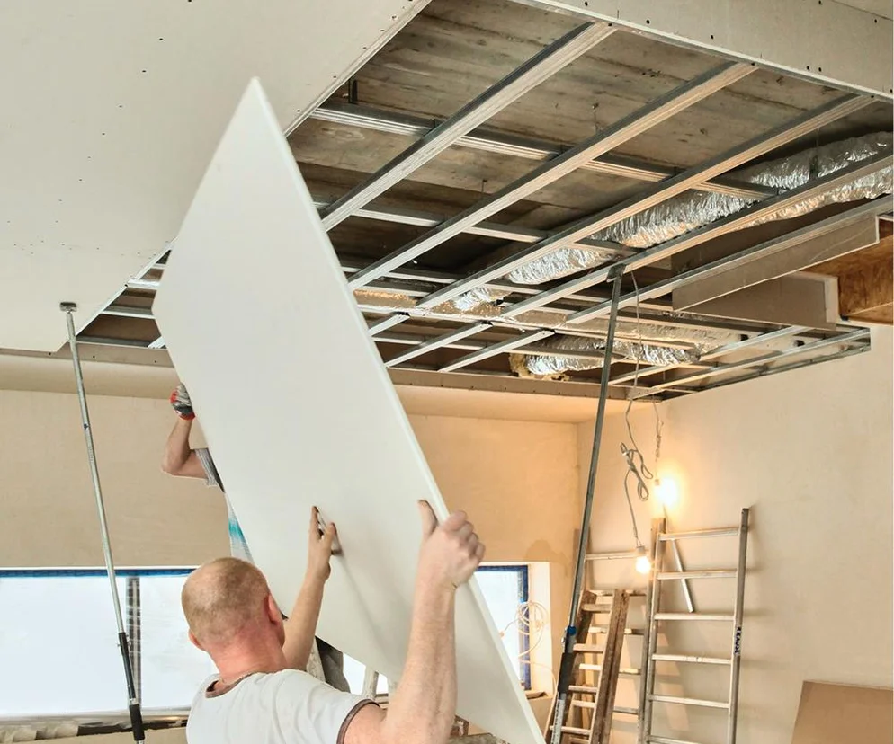

Zabudowa instalacji wentylacyjno-klimatyzacyjnej w suficie podwieszanym
Przewody instalacji wentylacyjno-klimatyzacyjnej powinny być tak zaprojektowane, aby zminimalizować możliwość odkładania się zanieczyszczeń na ich wewnętrznych powierzchniach. Żeby uzyskać do nich dostęp, robi się w nich otwory rewizyjne. Kiedy instalację wentylacyjno-klimatyzacyjną zabudowuje się sufitem podwieszanym, muszą się w nim znaleźć klapy rewizyjne umożliwiające szybkie dotarcie do niej. Sytuuje się je dokładnie pod otworami rewizyjnymi przewodów wentylacyjno-klimatyzacyjnych.
Sufity podwieszane buduje się po zamocowaniu do stropu wszystkich instalacji wodnych, grzewczych, elektrycznych itp. Dobrze jest już w fazie planowania i wykonywania konstrukcji pod sufit odpowiednio przygotować miejsca, gdzie znajdą się klapy rewizyjne. W ich polu nie mogą się znajdować profile konstrukcji sufitu.
Systemy wentylacyjne i klimatyzacyjne montuje się do stropu konstrukcyjnego. Przewody klimatyzacji, recyrkulacji powietrza oraz prowadzące powietrze zewnętrzne przez ogrzewane pomieszczenia powinno się izolować cieplnie i przeciwwilgociowo. Jeżeli takiej izolacji nie ma, woda skraplająca się na przewodach może ściekać na płyty gipsowo-kartonowe sufitu podwieszanego zamocowanego poniżej instalacji.

Wentylatory przytwierdza się na konstrukcji bezpośrednio do stropu, a z przewodami wentylacyjnymi łączy się je za pomocą elastycznych przewodów. Otwór w suficie podwieszanym pod przewód wentylatora powinien być na tyle duży, aby uniemożliwić przenoszenie drgań z pracującego wentylatora na sufit, a jednocześnie na tyle mały, żeby można go było zamaskować.
Odległość między sufitem podwieszanym (w zasadzie jego konstrukcją) a przewodami instalacji wentylacyjno-klimatyzacyjnej musi pozwolić na oddzielenie tych elementów. Z przewodami nie może się też stykać konstrukcja służąca do podwieszenia sufitu.
