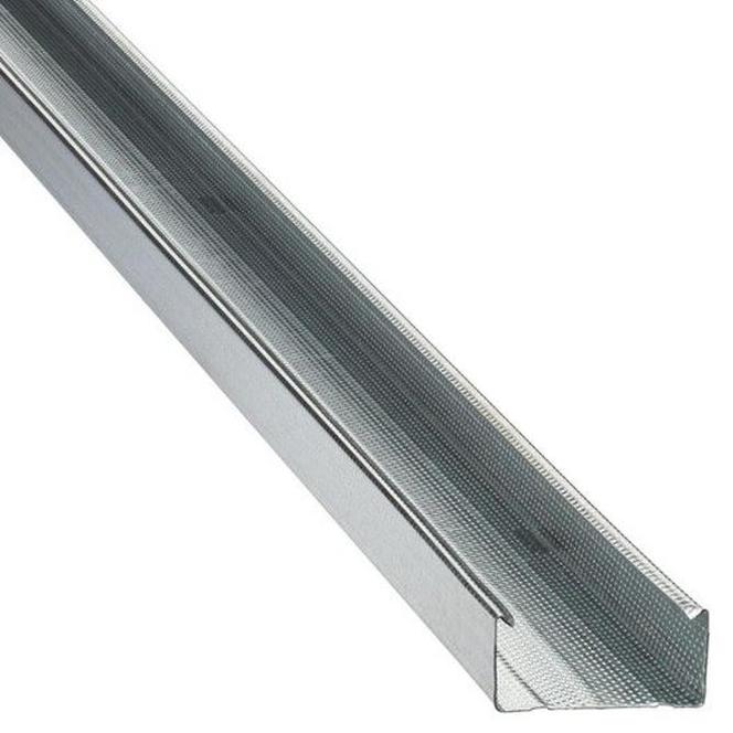

Do zbudowania konstrukcji sufitu podwieszanego stosuje się profile aluminiowe kilku rodzajów, które są sprzedawane w dłuższych odcinkach. Profile mocuje się na wieszakach, które mają różną długość. Profile aluminiowe kosztują:
  • profil główny CD – cena 10-12 zł/3 m,
  • profil przyścienny UD –  cena 8-12 zł/4 m,
  • wieszaki – cena 40-100 zł/80-100 szt.,
  • wkręty do płyt k-g – cena 30-50 zł/1000 szt.
