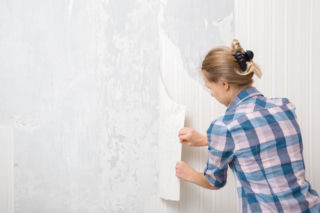

  • podłoże pokryte tapetą
Stare warstwy tapety należy usunąć szpachelką po uprzednim namoczeniu jej ciepłą wodą z dodatkiem kilku łyżek 10-procentowego octu lub specjalnym płynem do usuwania tapet. Można też użyć elektrycznego nawilżacza do tapet. Tapety winylowe warto przed namoczeniem podrapać drucianą szczotką, wtedy woda łatwiej dotrze do warstwy z klejem. Inne tapety zmywalne wystarczy przetrzeć papierem ściernym.
