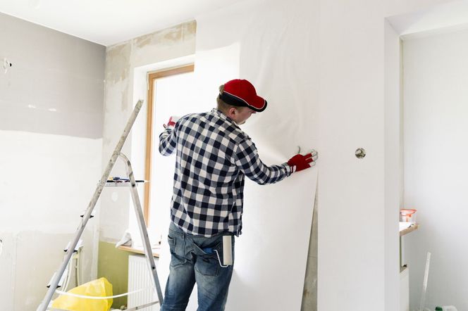

Tapetowanie krok po kroku. Przyklejanie tapety
Jak przygotować ścianę do tapetowania
  • usunięcie starych farb i tapet
Podłoże pod tapetę, musi być mocne, czyste, suche i gładkie. Dlatego najpierw należy oczyścić je z pozostałości starych farb lub tapet. Przyda się do tego szpachelka oraz specjalny płyn, który łatwo i szybko usuwa wszystkie rodzaje tapet z powierzchni ścian. Dzięki bardzo dobremu przenikaniu przez strukturę tapety zapewnia jej skuteczne złuszczenie, nie niszcząc podłoża.
Roztwór płynu nanosi się na tapetę równomierną warstwą za pomocą pędzla, szczotki lub metodą natryskową. Po odczekaniu około 15 minut można przystąpić do usuwania tapety. W przypadku tapet zmywalnych, przed zastosowaniem płynu, ich powierzchnię należy przetrzeć gruboziarnistym papierem ściernym.
  • wyrównanie drobnych pęknięć i ubytków
Po usunięciu starej tapety i oczyszczeniu podłoża, ewentualne drobne pęknięcia i ubytki należy wyrównać przy użyciu białej uniwersalnej masy szpachlowej, do uzupełnienia większych służy zaprawa wyrównująca. Gładkie podłoże, po zeszlifowaniu ewentualnych nierówności, można umyć ciepłą wodą z detergentem lub mydłem malarskim.
  • zagruntowanie powierzchni
Ostatnią czynnością przygotowawczą przed rzeczywistym tapetowaniem, jest zagruntowanie powierzchni emulsją gruntującą lub klejem do tapet rozcieńczonym w wodzie zgodnie z zaleceniami producenta. Należy oczywiście pamiętać o uprzednim odkręceniu kontaktów i gniazdek oraz usunięciu ze ściany gwoździ i wkrętów.
GALERIA: tapeta w salonie - pomysły na modne wykończenie ścian
Jaki wybrać klej do tapet
Na rynku dostępnych jest wiele dobrej klasy zarówno uniwersalnych, jak i specjalistycznych klejów do tapet, których zastosowanie zależy od rodzaju tapety. Warto wiedzieć, że klejem do tapet papierowych (na przykład Atlas Alpan czy Metylan Normal) można również gruntować podłoża pod wszystkie rodzaje klejów do tapet. Do przyklejania tapet tekstylnych, winylowych, jedwabnych, tłoczonych, tapet do malowania (raufazy) i papierowych nadają się na przykład Atlas Alpan Specjalny i Metylan Instant, do tapet z włókna szklanego – na przykład Atlas Alpan Plus, do tapet flizelinowych – Metylan Direct. Przed rozpoczęciem klejenia warto zapoznać się z instrukcją podaną na opakowaniu kleju. Dowiemy się z niej, jak go przygotować i używać.
Metody klejenia tapet
Są dwie metody klejenia tapet:
  • tradycyjne smarowanie tapety i nałożenie jej na ścianę – dotyczy to tapet papierowych, tekstylnych, winylowych, jedwabnych oraz raufazy;
  • nałożenie tapety na uprzednio posmarowaną klejem ścianę – metoda stosowana w przypadku tapet na fizelinowym podkładzie - taki podkład zapewnia tapecie stabilność, pod wpływem kleju nie zmienia ona swojego wymiaru.
Jak przykleić tapetę - tapetowanie instrukcja krok po kroku
W przypadku tradycyjnej metody, w zależności od nasiąkliwości tapet, pokrywa się je cieńszą bądź grubszą warstwą kleju do tapet. Po posmarowaniu całej powierzchni przygotowanego arkusza (brytu) należy tapetę złożyć posmarowanymi stronami do środka (tak, żeby na zgięciu nie powstał kant) i pozostawić na około 5-10 minut.
Tapetuje się zgodnie z kierunkiem zaznaczonym na rolce, wówczas nie widać różnic na łączeniach. Zaczyna się zawsze od drzwi i okien. Pierwszy fragment tapety należy przyłożyć równo do uprzednio narysowanej na ścianie linii.
Przyklejając tapetę do powierzchni ściany, należy docisnąć ją za pomocą wałka lub szczotki tak, aby pomiędzy podłożem a tapetą nie pozostały pęcherze powietrza. Kolejne pasy przykleja się jeden obok drugiego tak, aby ich krawędzie nie nachodziły na siebie, ani żeby nie było pomiędzy nimi odstępów. Podczas tapetowania możliwa jest ewentualna korekta ułożenia tapety - jednak tylko w ciągu kilku minut od położenia.
