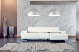

Jednym z produktów dekoratorskich, stosowanych do uzyskania grubej warstwy, którą można dowolnie fakturować, jest gotowy, drobnoziarnisty tynk wapienny w postaci gęstej masy. Wielu producentów oferuje go w zestawach, dzięki którym można uzyskać efekt stiuku o niemal lustrzanej gładkości.

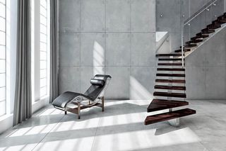

Gdy ściany są bardzo gładkie, a nam zależy, by wyglądały jak zrobione z żelbetu, wystarczy pomalować je tak zwaną farbą betonową, zawierającą spoiwo wapienne i szary pigment. To specjalna farba dekoracyjna pod względem barwy i struktury bardzo przypominająca beton.

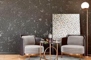

Do kategorii farb należy też zaliczyć preparat o pistacjowym kolorze, który jest stosowany po to, by na płaszczyźnie pomalowanej farbą metaliczną o barwie miedzianej uzyskać efekt grynszpanu, czyli naturalnej patyny. Sztuczna patyna ma konsystencję gęstej pasty i rozprowadza się ją pędzlem lub szpachelką.
Do wyboru masz też gęstą farbę stosowaną do uzyskiwania efektu rdzy. Jest matowa i ma drobne uziarnienie, odpowiadające strukturze pierwowzoru.
Warte uwagi są powłoki oksydacyjne. Tworzą one na pomalowanej płaszczyźnie warstewkę prawdziwej rdzy. Co więcej, jej wygląd będzie ewoluował, więc rezultat nie prędko nam się znudzi.
