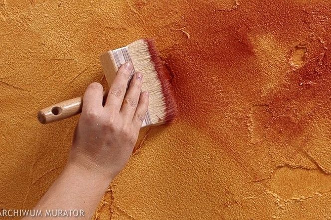

  • Fakturowanie ściany
Fakturę nadaje się ścianie, nakładając na nią tynk szpachlowy, a następnie odciskając w nim różne wzory. Można użyć w tym celu pędzla, specjalnego wałka, packi, szablonów lub stempli. W jeszcze mokry tynk można też wciskać rozmaite przedmioty, np. muszle, kawałki szkła, ceramiki. Na zakończenie ścianę maluje się farbą.

  • Przecieranie ściany
Stosując tę metodę, uzyskujemy wielobarwną ścianę. Najpierw malujemy ją farbą w jednym kolorze, a kiedy wyschnie – w innym. Drugi kolor kładziemy partiami, przecierając powierzchnię wilgotną gąbką. Gdy farba podeschnie, ponownie przecieramy ścianę. Dzięki temu tło będzie prześwitywać spod wierzchniej warstwy.
