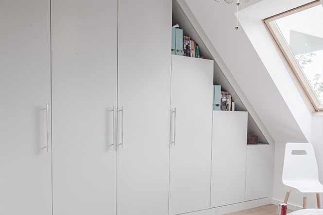

O zabudowie garderoby pokazanej w galerii
Projektując zabudowę meblową na poddaszu, musieliśmy uwzględnić sposób odchylania frontów. Dzięki temu, że otwierane są na prawą stronę, użytkownik ma większą swobodę podczas korzystania z szafy i wyjmowania potrzebnych przedmiotów. Innymi słowy – czynności te nie wymagają wchodzenia pod skos. Co więcej – fronty nie mogły zachować jego kształtu, inaczej uderzałyby o pochylającą się ścianę. Dlatego też zdecydowaliśmy się na zastosowanie pod skosem otwartych półek, dzięki czemu uniknęliśmy tego typu sytuacji.

Ponieważ pod skosami nie ma zbyt wiele przestrzeni, trzeba wykorzystać ją maksymalnie. Niską zabudowę garderoby na poddaszu lub gotowe meble ustawia się wzdłuż ścianki kolankowej i/albo wzdłuż ściany prostopadłej do niej - na odcinku, gdzie jest najniżej. Szafki lub półki znajdujące się wzdłuż ścianki powinny mieć maksymalną w danym miejscu wysokość, czyli równą ze ścianką. Ponad meblami pod skosami powstanie równy blat, na którym można ustawić bibeloty. W bardzo niskiej garderobie warto wykorzystać jako półkę o zróżnicowanej wysokości nawet najwyższą część przestrzeni pod samym oknem dachowym. Tam gdzie dach jest już na wysokości ponad 1 m nad podłogą można ustawiać wieszaki lub robić zabudowę z wieszakami.

Autor: Kodo/ Materiały prasowe Wzdłuż ścianki kolankowej można wykonać niską zabudowę, a tam gdzie jest wyżej półki
