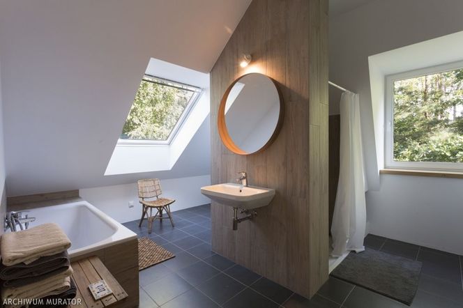

Prysznic we wnęce aranżacje
Autor: Mariusz Bykowski Prysznic wnękowy to taki, który nie potrzebuje osobnej kabiny, ani nawet brodzika, ale znajduje się w specjalnie przygotowanej wnęce. Wnęka taka może mieć wmontowane drzwi, kurtynę, albo być odsłonięta
