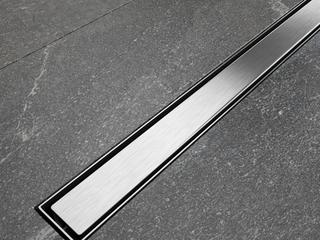

Listwa odpływowa. Zwykle ma kształt wydłużonego prostokąta. Gdy jest wykończona płytkami, pozostaje prawie zupełnie niewidoczna. Pod rysującymi się pomiędzy płytkami wąskimi stalowymi profilami ukrywa się wpust liniowy. Montuje się go bezpośrednio przy drzwiach kabiny albo przy ścianie prysznica. Minimalna wysokość takiego wpustu to 8 cm.

Odpływ liniowy w łazience >>>
