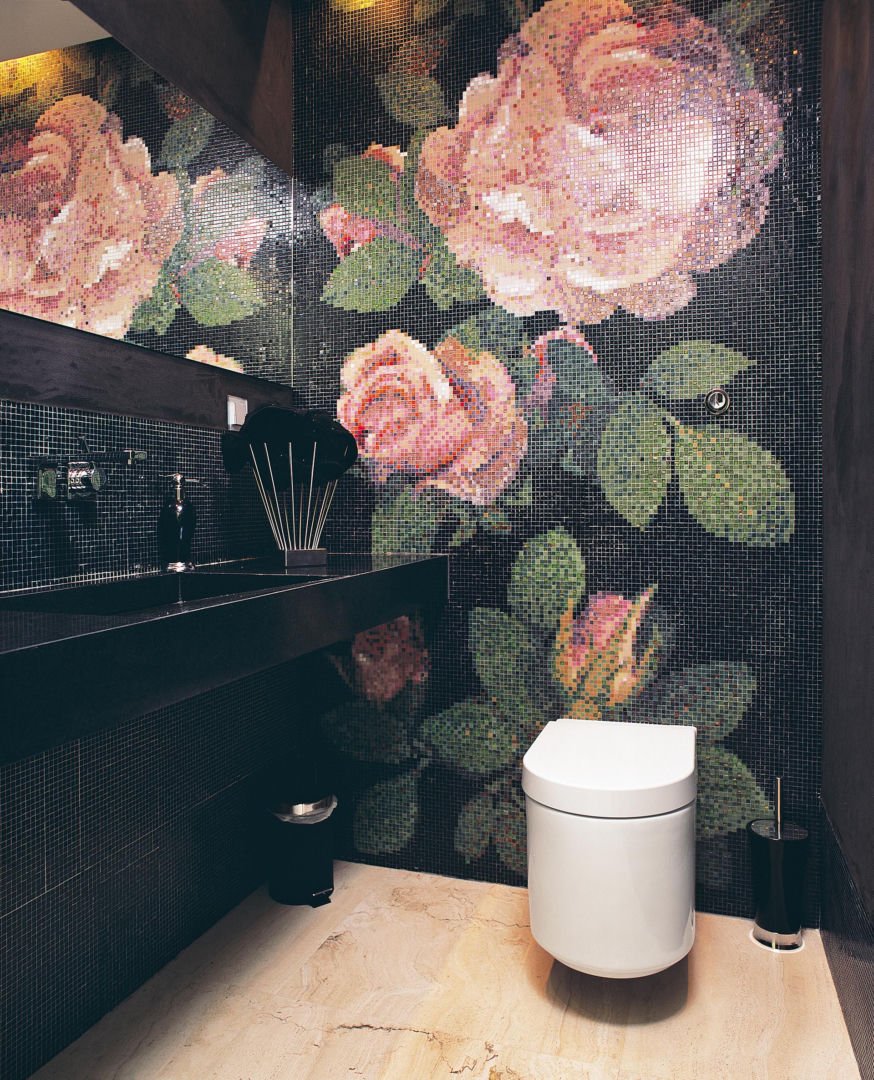

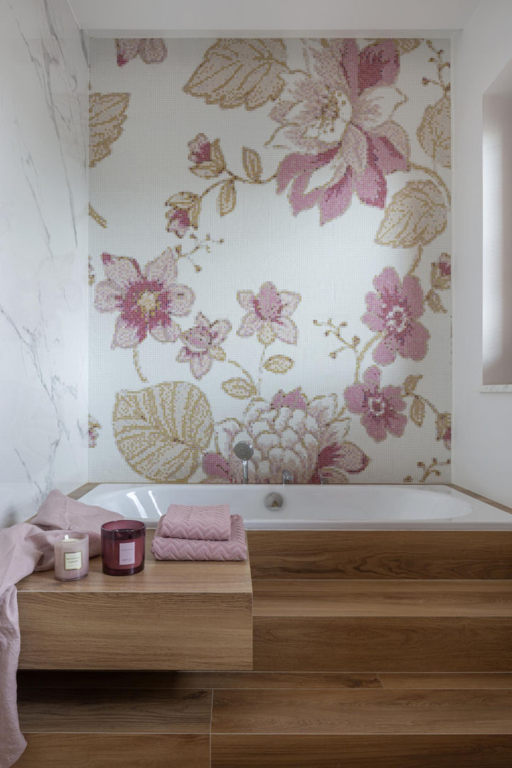

Mozaika może tworzyć na ścianie dekoracyjny obraz, podkreślać kształt wanny, zamieniać schody w barwny kobierzec albo dyskretnie uzupełniać większe płytki. Występuje w niezliczonych kolorach, fakturach i formatach, a do jej produkcji wykorzystuje się nie tylko ceramikę, szkło czy kamień, lecz także drewno, metal, macicę perłową, a nawet łupiny orzecha kokosowego.
O wyborze mozaiki nie powinien jednak decydować wyłącznie wygląd. Materiał, z którego ją wykonano, wpływa na jej odporność, nasiąkliwość, sposób montażu oraz miejsce zastosowania. Innej okładziny potrzebuje ściana nad kuchennym blatem, innej podłoga w łazience, a jeszcze innej powierzchnia znajdująca się na zewnątrz budynku.
Od drobnej kostki do dekoracyjnego obrazu
Najczęściej spotykane mozaiki składają się z elementów o wymiarach od około 1 do 5 cm. Najprostsze i zwykle najtańsze są kwadratowe kostki powstające przez pocięcie większych płytek. Oferta producentów obejmuje jednak także prostokąty, paski, owale, koła, pierścienie, trójkąty, wielokąty oraz elementy o nieregularnych kształtach.
Mozaiki w domu. Tysiąc pomysłów, tysiąc możliwości
Im bardziej skomplikowana forma, tym trudniejsza i kosztowniejsza jest produkcja. Nietypowe elementy muszą być często oddzielnie formowane i wypalane. Osobną grupę stanowią mozaiki postarzane, z celowo wyszczerbionymi krawędziami. Uzyskuje się je przez kontrolowane tłuczenie wcześniej naciętych płytek, dzięki czemu poszczególne części różnią się od siebie, ale zachowują zakładany format.
Najmniejsze kostki mogą służyć do układania rozbudowanych ornamentów i przedstawień figuralnych. Im drobniejsze elementy, tym większa swoboda w odwzorowywaniu konturów, przejść kolorystycznych oraz szczegółów kompozycji.

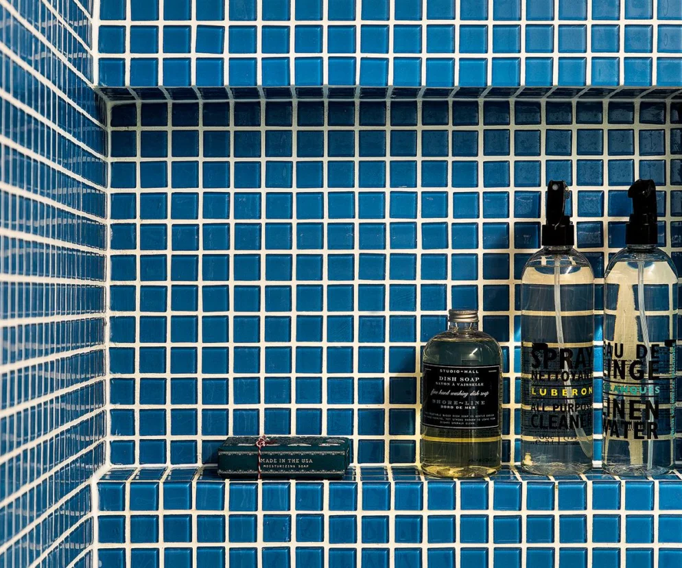

Choć mozaika jest dostarczana w gotowych plastrach, jej ułożenie wymaga dużej precyzji. Najczęstszy błąd polega na pozostawieniu zbyt szerokich albo zbyt wąskich odstępów pomiędzy sąsiednimi arkuszami.
Szerokość spoiny między plastrami powinna odpowiadać odległościom pomiędzy kostkami znajdującymi się w obrębie jednego arkusza. Dopiero wtedy cała powierzchnia wygląda jak jednolita kompozycja. W przeciwnym razie granice poszczególnych modułów stają się widoczne i zaburzają rytm okładziny.
