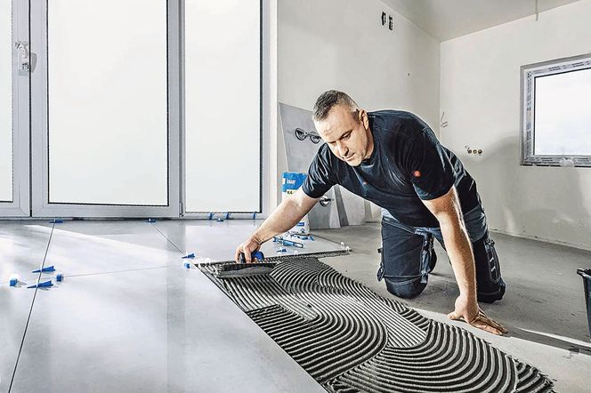

Autor: Tomasz Zakrzewski, projekt: Robert Skitek RS+ Do przyklejenia płytek w kształcie desek podobnie jak do płytek wielkoformatowych stosuje się zaprawy klejące o podwyższonych parametrach. Ważna jest ich elastyczność, przyczepność i odporność na odkształcenia poprzeczne. Ułatwieniem jest żelowa formuła

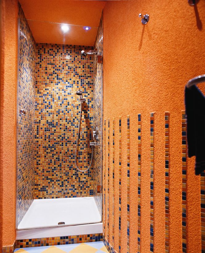

klej żelowy
Autor: Andrzej Szandomirski Zamocowanie mozaiki szklanej o małej nasiąkliwości ułatwi klej żelowy o silnych właściwościach wiążących wodę

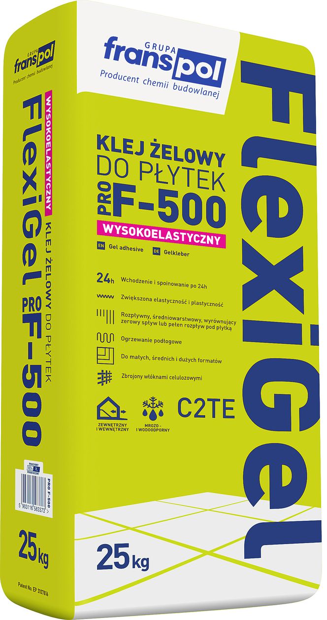

Autor: FRANSPOL/ Materiały prasowe <p>Klej żelowy FlexiGel PRO F-500</p> <p>Producent: Franspol</p> <p>Klasa kleju: C2 TE</p> <p>Rodzaj przyklejanych płytek: ceramiczne (glazura, terakota, klinkier, gres mozaika porcelanowa), cementowe, z nienasiąkliwego kamienia naturalnego oraz aglomeratów kamiennych</p> <p>Maksymalna wielkość płytek: format do 0,5 m<sup>2</sup> i długość boku do 100 cm (na przykład 100 x 50, 60 x 60 cm)</p> <p>Temperatura użycia: 5-35°C</p> <p>Ilość wody zarobowej: od 0,24 do 0,26 l/kg (6-6,5 l/worek)</p> <p>Grubość warstwy kleju: 2-10 mm</p> <p>Zużycie na 1 m<sup>2</sup>: ok. 1,5 kg/mm grubości</p> <p>Gotowość do pracy: ok. 6 godz.</p> <p>Czas otwarty: 10-30 min</p> <p>Czas korekcji klejenia: ok. 40 min od momentu dociśnięcia płytki</p> <p>Wchodzenie na płytki: po min. 24 godz.</p> <p>Fugowanie: po min. 24 godz.</p> <p>Obciążenie ruchem pieszym: po 3 dniach</p> <p>Uruchomienie ogrzewania pod płytkami: po 3 dniach</p> <p>Cena: ok. 55 zł/25 kg</p> <p>Cecha wyróżniająca produkt: pełny rozpływ kleju pod płytką, co poprawia przyczepność do podłoża</p>

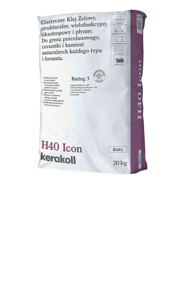

oferta
Autor: KERAKOLL/ Materiały prasowe <p>H40 Icon</p> <p>Producent: Kerakoll</p> <p>Klasa kleju: C2 TERodzaj przyklejanych płytek: ceramika, gres, porcelana, cegła, beton</p> <p>Maksymalna wielkość płytek: 360 x 180 cm</p> <p>Temperatura użycia: 5-35°C</p> <p>Ilość wody zarobowej: od 5,0 do 5,6 l/worek</p> <p>Grubość warstwy kleju: 2-15 mm</p> <p>Zużycie na 1 m<sup>2</sup>: 1,25 kg/mm grubości</p> <p>Gotowość do pracy: do 6 godz.</p> <p>Czas otwarty: 30 min</p> <p>Czas korekcji klejenia: 20 min</p> <p>Wchodzenie na płytki: po 16 godz.</p> <p>Fugowanie: po 12 godz. – ściana, po 16 godz. – podłoga</p> <p>Obciążenie ruchem pieszym: po 16 godz. (lekki ruch)</p> <p>Uruchomienie ogrzewania pod płytkami: możliwe przed rozpoczęciem układania (temperatura podłoża maks. 35°C) lub 24 godz. po ułożeniu</p> <p>Cena: 45-55 zł/20 kg</p> <p>Cechy wyróżniające produkt: zapewnia bezpieczne użycie w najczęstszych zastosowaniach ceramiki i kamienia naturalnego na każdym podłożu, pewna aplikacja połączona z bardzo dobrą obrabialnością i wygodą pracy</p>

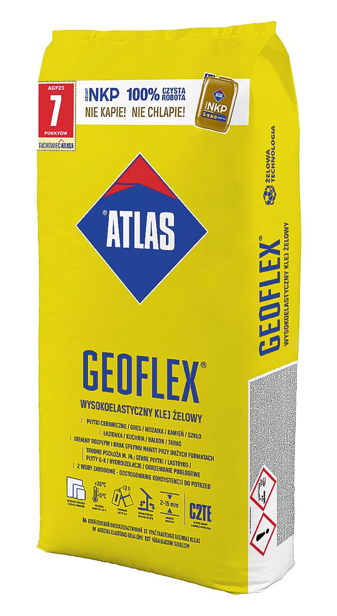

Autor: ATLAS/ Materiały prasowe <p>ATLAS GEOFLEX</p> <p>Producent: ATLAS</p> <p>Klasa kleju: C2 TE</p> <p>Rodzaj przyklejanych płytek: glazura, terakota, gres porcelanowy, klinkier, kamionka, mozaika ceramiczna</p> <p>Maksymalna wielkość płytek: format do 0,50 m² i długość większego boku do 100 cm</p> <p>Temperatura użycia: 5-35°C</p> <p>Ilość wody zarobowej: od 0,255 do 0,325 l/kg</p> <p>Grubość warstwy kleju: 2-15 mm</p> <p>Zużycie na 1 m<sup>2</sup>: 1,4-3,4 kg – ściana, 1,4–4,3 kg – posadzka (zależnie od wielkości płytek)</p> <p>Gotowość do pracy: ok. 4 godz.</p> <p>Czas otwarty: 30 min</p> <p>Czas korekcji klejenia: 20 min</p> <p>Wchodzenie na płytki: po 12 godz.</p> <p>Fugowanie: po 12 godz.</p> <p>Obciążenie ruchem pieszym: po 3 dniach</p> <p>Uruchomienie ogrzewania pod płytkami: nie podano</p> <p>Cena: 63,77 zł/25 kg</p> <p>Cecha wyróżniająca produkt: konsystencja dopasowana do potrzeb wykonawcy</p>

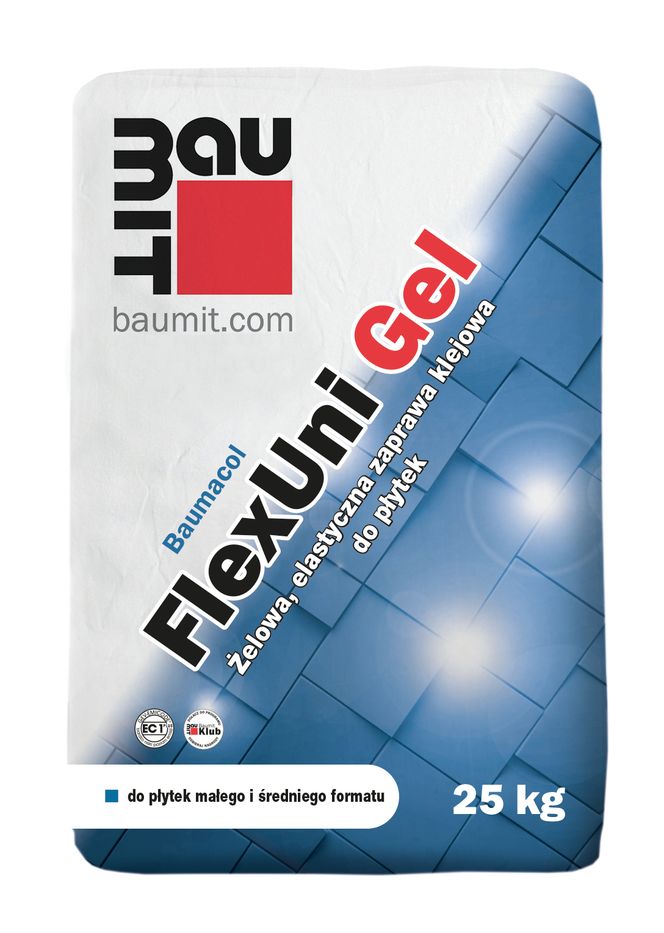

oferta
Autor: BAUMIT/ Materiały prasowe <p>FlexUni Gel</p> <p>Producent: Baumit</p> <p>Klasa kleju: C2 TE</p> <p>Rodzaj przyklejanych płytek: ceramiczne (gres, mozaika, glazura i terakota) i kamienne o niskiej i standardowej nasiąkliwości, średniego i dużego formatu</p> <p>Maksymalna wielkość płytek: 100 x 100 cm wewnątrz budynków, 60 x 60 cm na zewnątrz</p> <p>Temperatura użycia: 5-30°C</p> <p>Ilość wody zarobowej: ok. 8-9,5 l/worek</p> <p>Grubość warstwy kleju: 2-15 mm</p> <p>Zużycie na 1 m²: ok. 1,4 kg/mm grubości</p> <p>Gotowość do pracy: ok. 4 godz.</p> <p>Czas otwarty: ok. 30 min</p> <p>Czas korekcji klejenia: ok. 5 min</p> <p>Wchodzenie na płytki: po ok. 12 godz. (zależny od wielkości płytek oraz szerokości spoin)</p> <p>Fugowanie: po ok. 24 godz.</p> <p>Obciążenie ruchem pieszym: po ok. 48-72 godz.</p> <p>Uruchomienie ogrzewania pod płytkami: po ok. 7 dniach</p> <p>Cena: 95,94 zł/25 kg</p> <p>Cechy wyróżniające produkt: adaptacyjna konsystencja (od gęstej i kremowej masy aż do płynnej), zużycie mniejsze o ok. 10% w porównaniu ze standardową zaprawą klejową, certyfikat EMICODE EC1 PLUS potwierdzający wyjątkowo niską emisję LZO</p>

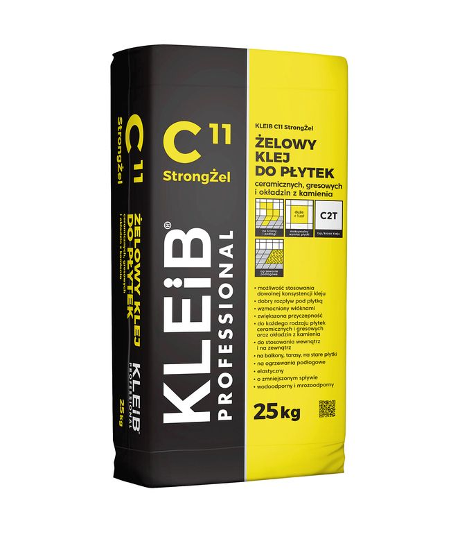

Klej żelowy klasy C2 T
oferta
Autor: KLEIB/ Materiały prasowe <p>KLEIB C11 StrongŻel </p> <p>Producent: Kleib</p> <p>Rodzaj przyklejanych płytek: ceramiczne (glazura, terakota, klinkier), gresowe i okładziny z kamienia</p> <p>Maksymalna wielkość płytek: o powierzchni poniżej 1 m<sup>2</sup></p> <p>Temperatura użycia: 5-25°C</p> <p>Ilość wody zarobowej: 0,26-0,29 l/kg (6,5-7,25 l/worek)</p> <p>Grubość warstwy kleju: 2-10 mm</p> <p>Zużycie na 1 m<sup>2</sup>: ok. 0,52 kg/mm grubości</p> <p>Gotowość do pracy: 3 godz.</p> <p>Czas otwarty: nie podano</p> <p>Czas korekcji klejenia: ok. 10 min</p> <p>Wchodzenie na płytki: po 24 godz.</p> <p>Fugowanie: po 24 godz.</p> <p>Obciążenie ruchem pieszym: po 24 godz.</p> <p>Uruchomienie ogrzewania pod płytkami: nie podano</p> <p>Cena: 74 zł/25 kg</p> <p>Cecha wyróżniająca produkt: większa odporność na pękanie i odkształcenia dzięki wzmocnieniu włóknami</p>

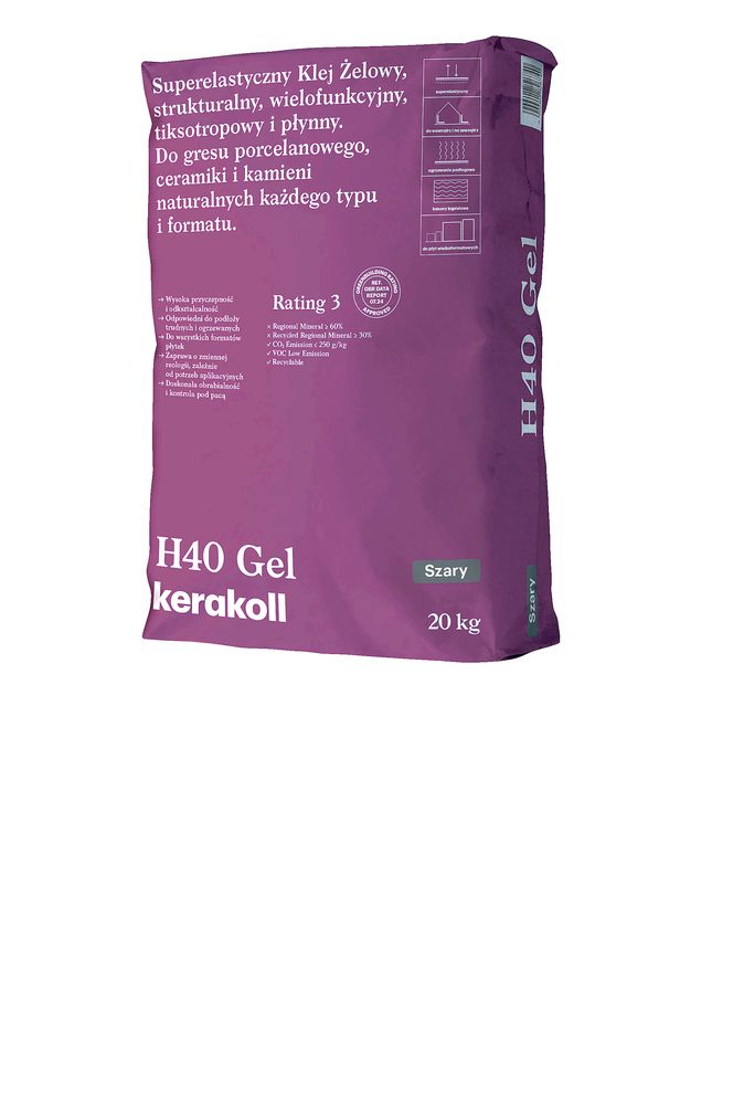

oferta
Autor: KERAKOLL/ Materiały prasowe <p>H40 Gel</p> <p>Producent: Kerakoll</p> <p>Klasa kleju: C2 TE S1</p> <p>Rodzaj przyklejanych płytek: ceramika, gres, porcelana, cegła, beton</p> <p>Maksymalna wielkość płytek: 360 x 180 cm</p> <p>Temperatura użycia: 5-35°C</p> <p>Ilość wody zarobowej: od 5,2 do 5,8 l/worek</p> <p>Grubość warstwy kleju: 2-15 mm</p> <p>Zużycie na 1 m<sup>2</sup>: 1,25 kg/mm grubości</p> <p>Gotowość do pracy: do 6 godz.</p> <p>Czas otwarty: 30 min</p> <p>Czas korekcji klejenia: 20 min</p> <p>Wchodzenie na płytki: po 16 godz.</p> <p>Fugowanie: po 12 godz. – ściana, po 16 godz. – podłoga</p> <p>Obciążenie ruchem pieszym: po 16 godz. (lekki ruch)</p> <p>Uruchomienie ogrzewania pod płytkami: możliwe przed rozpoczęciem układania (temperatura podłoża maks. 35°C) lub 24 godz. po ułożeniu</p> <p>Cena: 65-70 zł/20 kg</p> <p>Cechy wyróżniające produkt: wysokoplastyczny, zwiększa bezpieczeństwo i trwałość systemów ceramicznych, szczególnie narażonych na duże obciążenia</p>

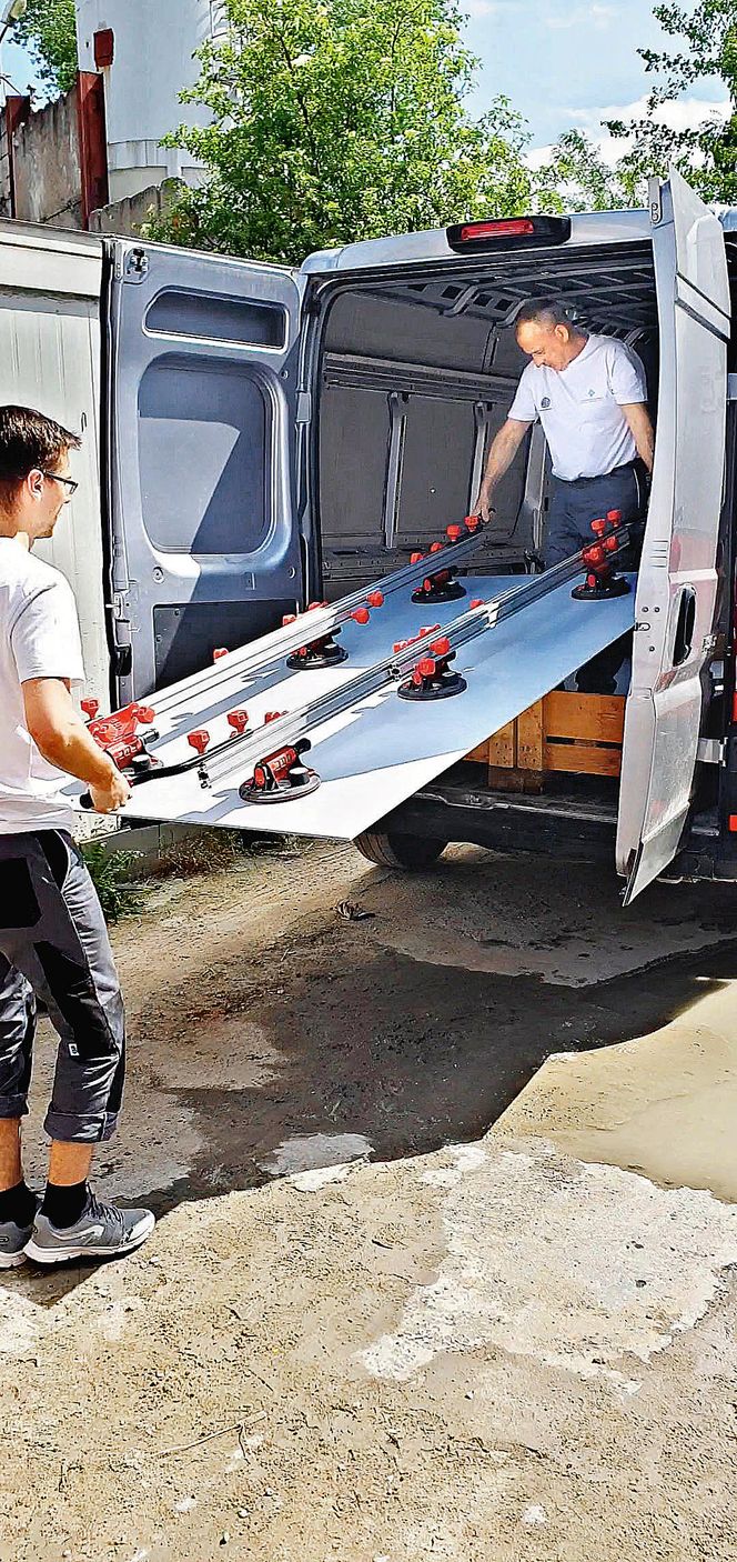

klej żelowy
Autor: Michał Bączkowski Rozładunek i transport wielkich płyt wymaga specjalistycznego sprzętu i miejsca na ich składowanie oraz konieczne docinki

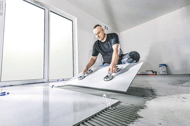

kej żelowy
Autor: KNAUF/ Materiały prasowe Znacznie łatwiej precyzyjnie ułożyć płyty na miejscu, gdy nie trzeba się spieszyć. Ułatwi to wydłużony czas otwarty zaprawy klejowej

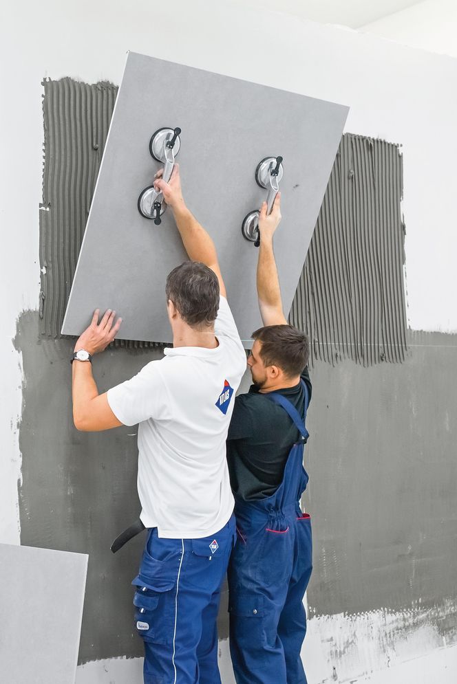

Autor: ATLAS/ Materiały prasowe Tiksotropowe właściwości zaprawy żelowej zapewniają jej brak spływu, dzięki czemu nawet wielkoformatową okładzinę ścienną można układać od góry

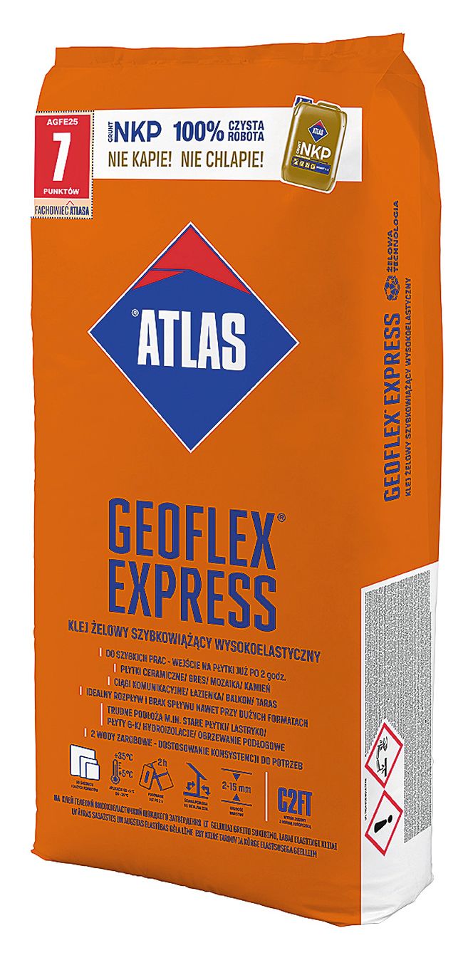

Kleje żelowe szybkowiążące
oferta
Autor: ATLAS/ Materiały prasowe <p>ATLAS GEOFLEX EXPRESS</p> <p>Producent: ATLAS</p> <p>Klasa kleju: C2 FT</p> <p>Rodzaj przyklejanych płytek: glazura, terakota, gres porcelanowy, klinkier, kamionka, mozaika ceramiczna</p> <p>Maksymalna wielkość płytek: ≤0,50 m² i przy długości większego boku ≤100 cm</p> <p>Temperatura użycia: 5-35°C</p> <p>Ilość wody zarobowej: 0,24-0,30 l/kg </p> <p>Grubość warstwy kleju: 2-15 mm</p> <p>Zużycie na 1 mm grubości: 1,4-3,4 kg – ściana, 1,4-4,3 kg – posadzka (zależnie od wielkości płytek)</p> <p>Gotowość do pracy: ok. 45 min </p> <p>Czas otwarty: 20 min</p> <p>Czas korekcji klejenia: 10 min</p> <p>Wchodzenie na płytki: po 2 godz.</p> <p>Fugowanie: po 2 godz.</p> <p>Obciążenie ruchem pieszym: po 2-6 godz.</p> <p>Uruchomienie ogrzewania pod płytkami: nie podano</p> <p>Cena: 84,77 zł/25 kg</p> <p>Cecha wyróżniająca produkt: ruch pieszy już po 2 godz.</p>

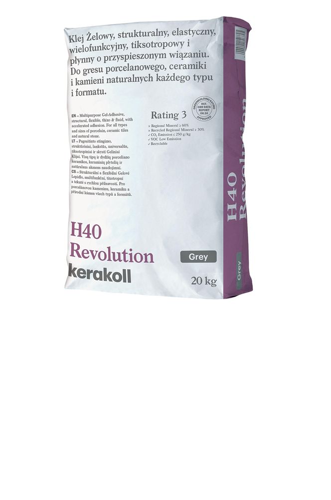

Autor: KERAKOLL/ Materiały prasowe <p>H40 Revolution</p> <p>Producent: Kerakoll</p> <p>Klasa kleju: C2 FTE</p> <p>Rodzaj przyklejanych płytek: ceramika, gres, porcelana, cegła, beton</p> <p>Maksymalna wielkość płytek: 360 x 180 cm</p> <p>Temperatury użycia: 5-35°C</p> <p>Ilość wody zarobowej: 5,2-5,6 l/worek</p> <p>Grubość warstwy kleju: 2-15 mm</p> <p>Zużycie na 1 m<sup>2</sup>: 1,25 kg/mm grubości</p> <p>Gotowość do pracy: do 1 godz.</p> <p>Czas otwarty: 30 min</p> <p>Czas korekcji klejenia: 5 min</p> <p>Wchodzenie na płytki: po 3 godz.</p> <p>Fugowanie: po 2 godz. – ściana, po 3 godz. – podłoga</p> <p>Obciążenie ruchem pieszym: po 3 godz. (lekki ruch)</p> <p>Uruchomienie ogrzewania pod płytkami: możliwe przed rozpoczęciem układania (temperatura podłoża maks. 35°C) lub 24 godz. po ułożeniu</p> <p>Cena: ok. 90 zł/20 kg</p> <p>Cechy wyróżniające produkt: przyspieszone uzyskiwanie przyczepności przy zachowaniu długiego czasu obróbki, do układania kamieni naturalnych wrażliwych na wodę</p>

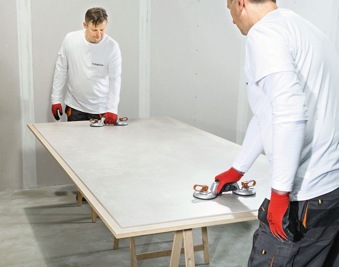

Autor: TUBĄDZIN/ Materiały prasowe <p>Płyta musi stabilnie leżeć na wypoziomowanej powierzchni, bez ryzyka przesunięcia się czy upadku, często w innym pomieszczeniu niż jest naklejana</p>
