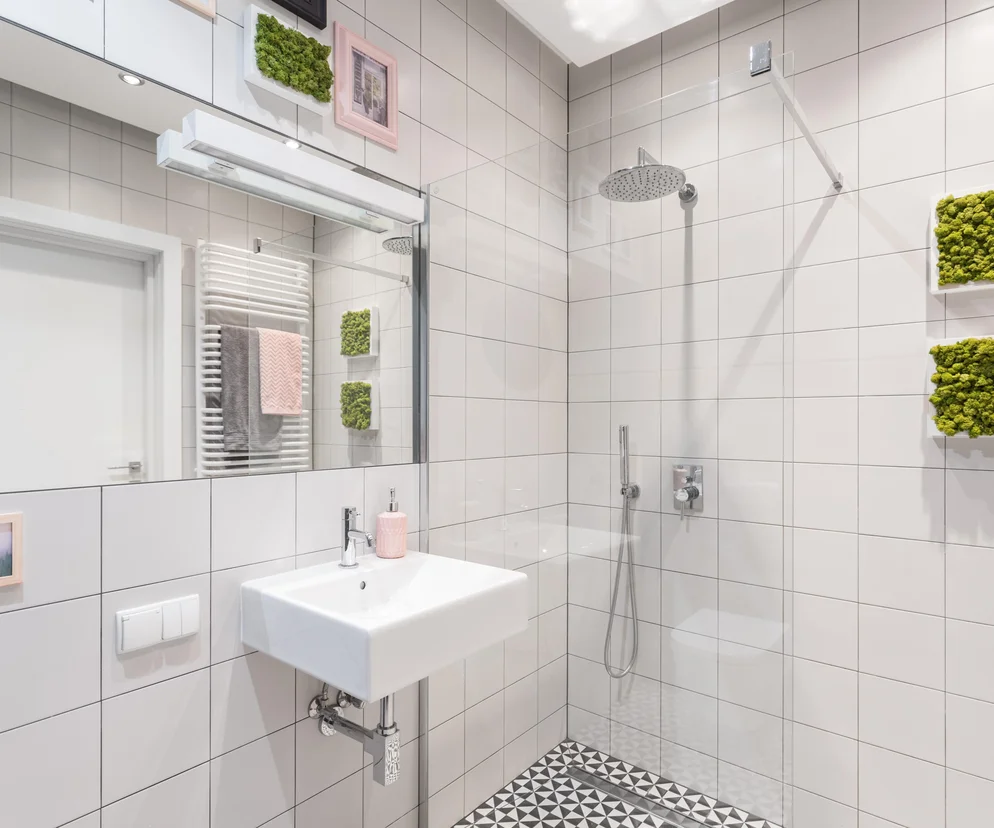

Montaż puszki oraz rur z ciepłą i zimną wodą trzeba przeprowadzić przed położeniem glazury lub wykończeniem ścian kabiny
Baterie podtynkowe
Autor: Monika Filipiuk-Obałek Bateria podtynkowa prysznicowa jest nieodzownym elementem każdej nowoczesnej łazienki
Montaż podtynkowej baterii prysznicowej krok po kroku
Najpierw do miejsca wyznaczonego na baterię doprowadza się instalację wodną: przewód wody zimnej po prawej, ciepłej – po lewej stronie na tej samej wysokości. W ścianie należy wykuć wnękę o głębokości od mniej więcej 6 do prawie 11 cm, w której zmieści się element podtynkowy (mocuje się go śrubami), i bruzdy na przewody doprowadzające wodę do wylewki, łącznika do węża ze słuchawką prysznicową lub deszczownicy.

Po zamontowaniu wszystkich elementów trzeba wyrównać bruzdy i wykończyć powierzchnię ściany, a następnie przymocować element natynkowy, podłączyć wylewkę, deszczownicę i/lub wąż prysznicowy.
