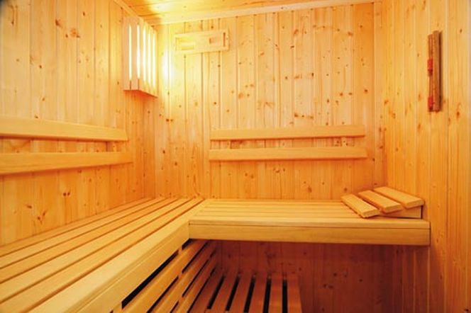

Autor: Archiwum serwisu Osłony maskujące między dolnym a górnym poziomem ławek mają znaczenie jedynie dla estetyki kabiny, oparcia i podgłówki – dla wygody korzystania z niej

Drewno na ławki w saunie
Ławki w saunie powinny być zrobione z gatunków drewna, które się zbyt szybko nie nagrzewają. Takie właściwości mają na przykład:
  • osika,
  • olcha
  • egzotyczny abachi.
Szerokość ławek w zależności od wielkości sauny waha się od 31 do 55 cm. Ich ładnym i praktycznym uzupełnieniem są pionowe osłony wypełniające przestrzeń między rzędami oraz oparcia, które robi się z tych samych gatunków drewna co ławki. Ponieważ niezbędna jest możliwość sprzątnięcia podłogi pod ławkami powinny być one tak skonstruowane, aby dało się je łatwo podnieść lub usunąć na czas czyszczenia. Po zakończeniu montażu oraz średnio raz na pół roku należy zaimpregnować wszystkie poziome powierzchnie w saunie specjalnym olejkiem.
