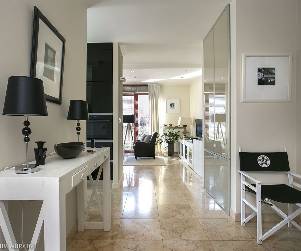

Duży i wygodny przedpokój
Autor: Piotr Mastalerz W obszernym przedpokoju bezproblemowe jest poruszanie się
Mieszkanie należy dostosować do potrzeb osoby poruszającej się na wózku i wprowadzić w nim wszelkie udogodnienia, które ułatwią swobodne poruszanie się i funkcjonowanie. Osoby niepełnosprawne skazane są na codzienne pokonywanie przeszkód, ale nie muszą i nie powinny robić tego u siebie w mieszkaniu. Dom dla osoby na wózku można tak zaprojektować i wyposażyć, by przestrzeń wokół pomagała zapomnieć o ułomności.
