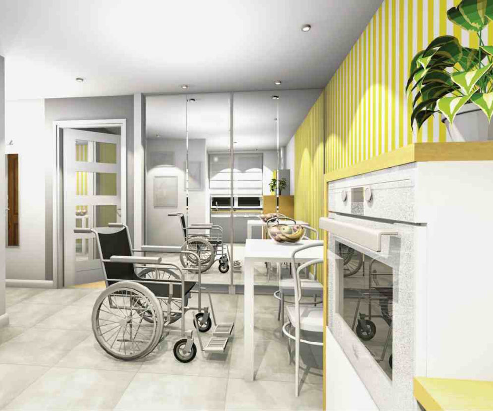

Adaptacja mieszkania dla osoby niepełnosprawnej
Autor: Aleksandra Bartczak/BB PROJEKT/ Materiały prasowe W domu osoby poruszającej się na wózku bardzo ważne jest otwieranie przestrzeni tam, gdzie jest to możliwe. Aby można się było swobodnie przemieszczać po nim wózkiem, trzeba zagwarantować wolne miejsca do zawracania nim – okręgi o średnicy co najmniej 130, a najlepiej 150 cm

Autor: Aleksandra Bartczak/BB PROJEKT/ Materiały prasowe W kuchni zlewozmywak, kuchenka, blat roboczy i kosz na śmieci powinny być blisko siebie. Dużym ułatwieniem w kuchennych pracach może być wysuwana szafka z dodatkowym blatem

Autor: Aleksandra Bartczak/BB PROJEKT/ Materiały prasowe Pod blatem kuchennym nie należy umieszczać szafek. Dzięki temu będzie można wygodnie podjechać pod blat i sięgnąć do zlewu czy kuchenki. Wygodne są szuflady, z których łatwo wszystko wyjąć bez konieczności schylania się
