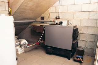

Jakie wymagania musi spełniać kotłownia?
Kotłownia wyposażona w kocioł na paliwo stałe musi spełniać określone warunki, by zapewnić bezpieczeństwo i efektywność działania. Kluczową rolę odgrywa tu właściwa wentylacja, która dostarcza odpowiednią ilość powietrza potrzebnego do spalania i skutecznie odprowadza spaliny.
Należy również zadbać o regularne sprawdzanie komina pod względem drożności i szczelności, co jest istotne dla bezpieczeństwa użytkowników.
  • kocioł powinien być umiejscowiony na stabilnym i ognioodpornym podłożu,
  • równie ważne jest zapewnienie dostępu do wody, co pozwala na uzupełnianie instalacji, gdy zajdzie taka potrzeba,
  • w kotłowni dobrze jest także przeznaczyć osobną przestrzeń na składowanie opału,
  • kluczowe znaczenie ma tutaj zgodność instalacji z aktualnie obowiązującymi przepisami i normami, co gwarantuje jej sprawne funkcjonowanie.
Wentylacja, często wspomagana przez wentylatory nadmuchowe, jest niezbędna dla wydajności kotłowni. Z kolei komora spalania musi być przystosowana do używanego rodzaju paliwa, a kotły z podajnikiem potrzebują dodatkowego miejsca na zbiornik paliwa.
