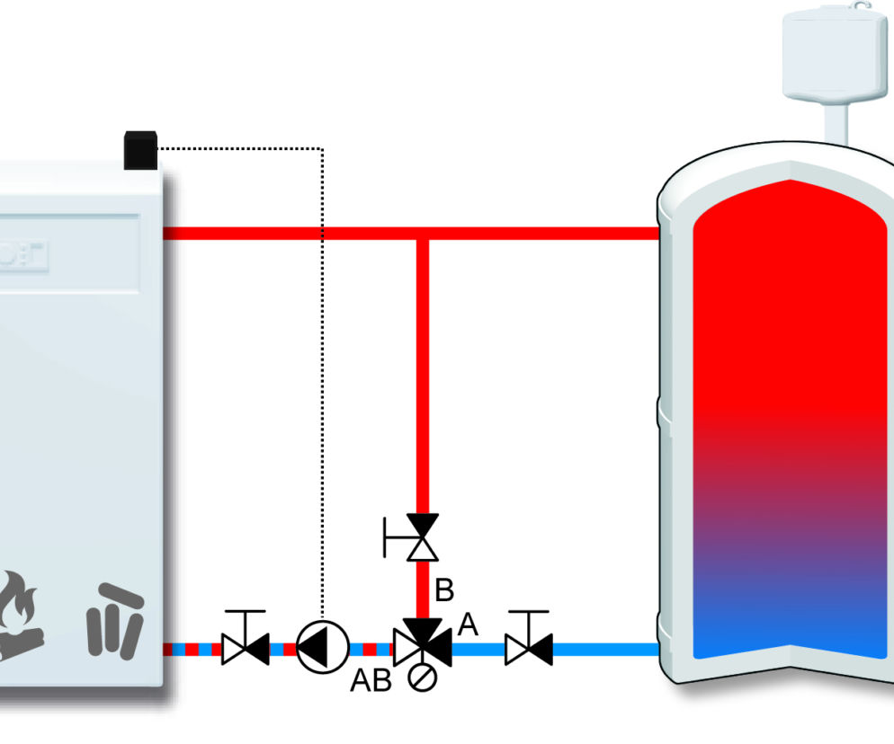

W najprostszych układach stosuje się temperaturowy zawór trójdrogowy z termostatem. Działa on w ten sposób, że gdy temperatura na powrocie obniża się do wartości krytycznej, termostat zamyka przepływ przez obieg z grzejnikami, a wówczas gorąca woda z kotła wraca bezpośrednio do niego i podnosi w nim temperaturę. Zadaniem takiego zaworu jest utrzymywanie stabilnej temperatury wody powrotnej do kotła i jego ochrona nawet kosztem chwilowego spadku przepływu w obiegu grzewczym. Parametry pracy instalacji grzewczej, takie jak temperatura zasilania odbiorników, jest sterowana przez osobne urządzenia lub ustawiana manualnie za pomocą dodatkowej armatury.
Schemat instalacji z zaworem temperaturowym VTC
Autor: Archiwum serwisu Zastosowanie temperaturowego zaworu trójdrogowego - schemat instalacji z zaworem temperaturowym VTC.
