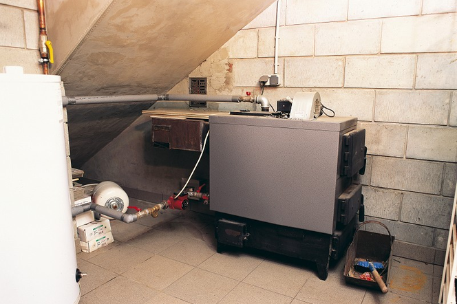

Jak zaprojektować kotłownię dla kotła na paliwo stałe?
Wymagana moc kotła do ogrzewania wybranego przez nas domu przekracza 10 kW, a w takim przypadku urządzenie na paliwo stałe powinno być umieszczone w pomieszczeniu przeznaczonym tylko na kotłownię. Ale ponieważ moc kotła nie przekracza 25 kW, w pomieszczeniu tym może być też przechowywane paliwo do niego. Podłoga powinna być z materiałów niepalnych (w innym przypadku w odległości minimum 0,5 m od krawędzi kotła należy ją pokryć blachą stalową grubości co najmniej 0,7 mm). Kocioł powinien być umieszczony na fundamencie wykonanym z materiałów niepalnych, wystającym 5 cm ponad poziom podłogi i okrawędziowanym kątownikami stalowymi. W podłodze pomieszczenia kotłowni powinien być wpust podłogowy.
Żeby zapewnić swobodny dostęp do kotła w czasie jego czyszczenia i konserwacji, należy zachować odległość tyłu kotła od ściany nie mniejszą niż 0,7 m, boku – 1 m, a przodu – 2 m. W pomieszczeniu niezbędna jest wentylacja odbywająca się przez otwór nawiewny o przekroju minimum 200 cm2 znajdujący się na wysokości do 1 m nad podłogą i otwór wywiewny pod stropem będący wlotem do kanału z materiału niepalnego o przekroju minimalnym 14 x 14 cm – w projekcie są one przewidziane. Natomiast przekrój przewodu dymowego powinien mieć nieco większe wymiary niż przekrój przewodu spalinowego (dla kotła gazowego) – co najmniej 20 x 20 cm. Trzeba też zwrócić uwagę na komin. Przewód dymowy nie musi być odporny na działanie kwaśnych skroplin obecnych w spalinach z kotła gazowego, za to musi dobrze znosić wysoką temperaturę i częste czyszczenie – te warunki spełniają uniwersalne systemowe kominy ceramiczne, a nawet zwykłe murowane z cegły pełnej. W przypadku kotła na węgiel nie stosuje się w nich stalowego wkładu, ale zalecają go producenci niektórych kotłów na biomasę. Wkład musi być żaroodporny.
W wybranym przez nas domu nieco kłopotliwe będzie składowanie opału, na który nie ma wystarczająco dużo miejsca w kotłowni ani w sąsiadującym z nim pomieszczeniu (chyba że zrezygnujemy z parkowania samochodu w garażu). Najprostszym rozwiązaniem tego problemu wydaje się być wybudowanie wiaty w pobliżu wejścia do kotłowni z zewnątrz. Jeżeli ktoś się zdecyduje na podpiwniczenie domu, najlepiej zrobi, jeśli właśnie w piwnicy przewidzi skład opału, a obok niego – kotłownię.
