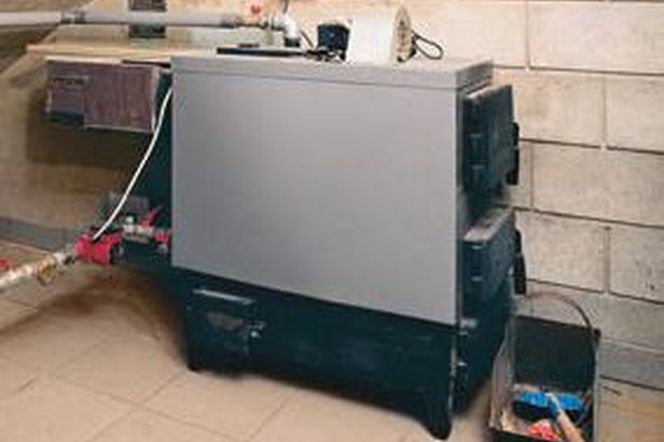

Kocioł na paliwa stałe
Wentylacja nawiewna powinna się odbywać za pomocą niezamykalnego otworu o przekroju minimum 200 cm2 umieszczonego do 1 m nad poziomem podłogi, a wywiewna być realizowana kanałem wywiewnym z materiału niepalnego o przekroju minimalnym 14 x 14 cm, z otworem wlotowym pod stropem pomieszczenia kotłowni. Kanał wywiewny powinien być wyprowadzony ponad dach. Przekrój komina to minimum 20 x 20 cm. W podłodze pomieszczenia kotłowni powinien być kanalizacyjny wpust podłogowy, a skład paliwa znajdować się w pobliżu kotłowni, najlepiej w wydzielonym pomieszczeniu. Powierzchnia składu opału powinna być taka, aby można było zgromadzić go na cały sezon grzewczy.
