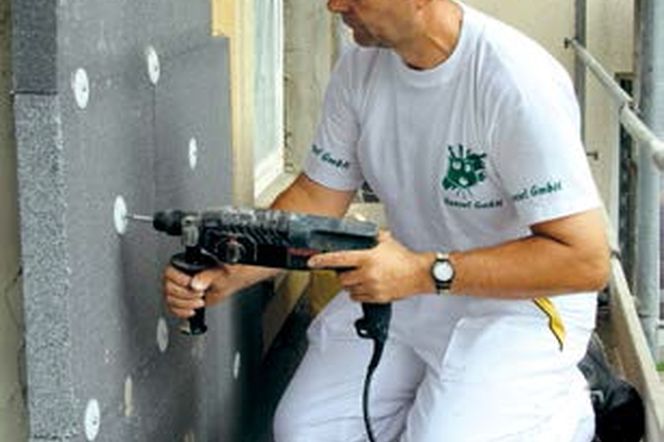

Odbywa się to niemal w identyczny sposób jak podczas mocowania systemu na nowym budynku. Dodatkową warstwę termoizolacji przykleja się do starego tynku i kołkuje. Kołki są tu niezbędne. W tym przypadku niezbędna będzie też wymiana parapetów zewnętrznych na szersze i wymiana obróbek blacharskich dachu – jeśli jest to dach płaski lub nie ma szerokiego okapu. Nową warstwę ocieplenia można zamocować na tynku ułożonym na starej warstwie termoizolacyjnej. Oczywiście musi być ona solidnie połączona ze ścianą. Przed układaniem ocieplenia na ociepleniu zaleca się też zrobić tak zwane odkrywki. Pozwolą się one zorientować, czym ocieplono dom, w jakim stanie jest termoizolacja i jak była mocowana. Nawet gdyby się okazało, że gdzieniegdzie termoizolacja straciła kontakt z podłożem, taniej będzie ją dokołkować, niż usuwać. Kołki najlepiej kotwić w warstwie ocieplenia po zerwaniu starego tynku i warstwy zbrojonej. Jeśli jednak trudno go oderwać od podłoża – kołkuje się przez tynk.
