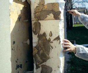

W niektórych przypadkach, nowe ocieplenie domu można ułożyć na starej warstwie termoizolacyjnej
Odkrywka przed układaniem ocieplenia na ociepleniu
Pionierskie ekipy często popełniały błędy podczas układania ociepleń. Z tego powodu w niektórych domach kwalifikują się one jedynie do usunięcia i zastąpienia nowymi

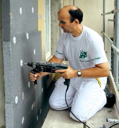

Montaż ocieplenia
Montaż ocieplenia

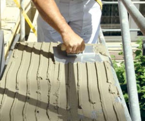

Klej nanosi się na całą spodnią powierzchnię płyt termoizolacyjnych, a nie rozprowadza go w postaci pasa obwodowego i placków w centralnej części, jak można to robić przy ocieplaniu surowych murów
