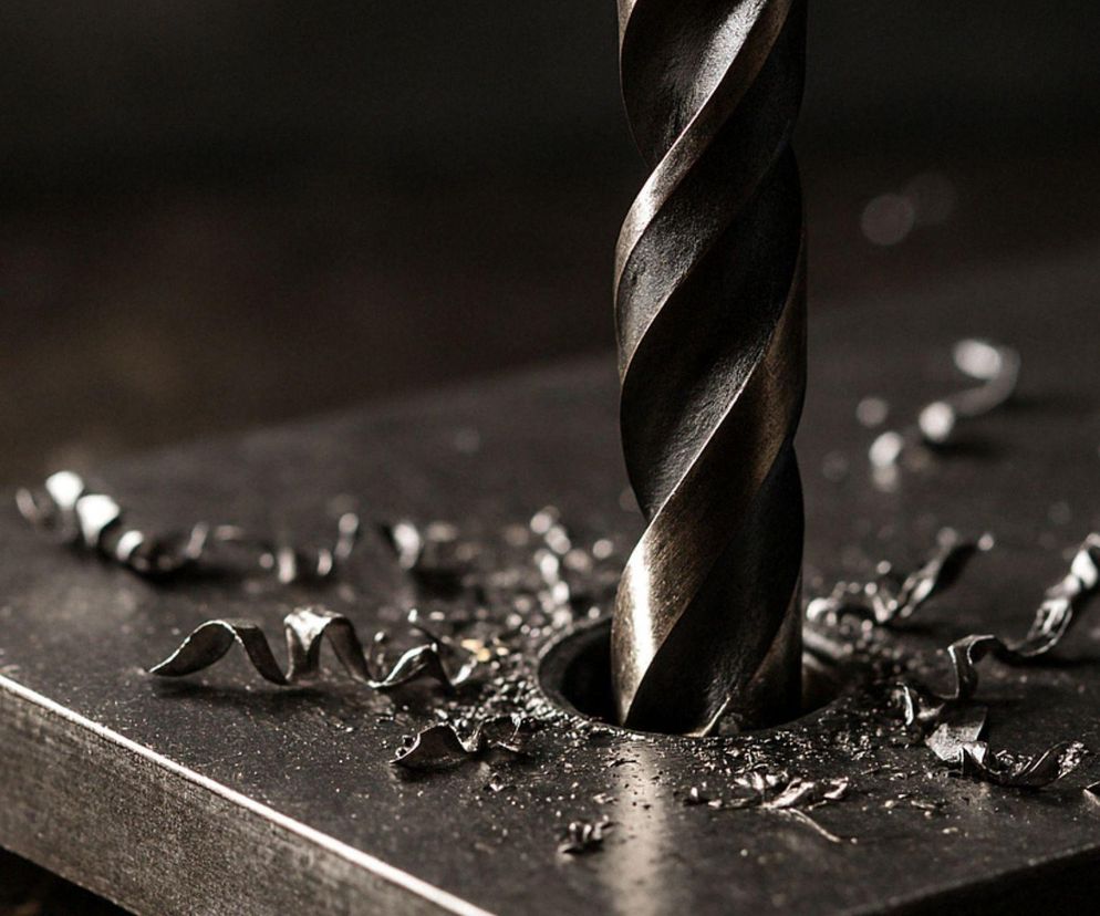

Zwykłe, tanie wiertła do metalu polegną w starciu ze stalowymi płaskownikami, kątownikami, kształtownikami, a co dopiero ze stalą kwasoodporną, żaroodporną, nierdzewną lub niskostopową albo z żeliwem. Wiercenie nimi będzie przebiegało bardzo powolnie. Szybko też ulegną stępieniu. Tu potrzebne są wiertła szlifowane, zawierające dodatek kobaltu (na ogół 5%), dający im większą odporność na nagrzewanie, do którego dochodzi podczas tarcia o twardy metal. Oznaczane są HHS Co.
Polecić warto wiertła ze szpicem samocentrującym, bo nie mają one tendencji ślizgania się po powierzchni w pierwszej fazie wiercenia. Do najtwardszych metali potrzeba drogich wierteł, w całości wytwarzanych z węglików spiekanych, czyli spieków metali trudnotopliwych – wolframu, tytanu lub kobaltu. W metalu, zwłaszcza w jego twardych odmianach, musisz wiercić wolno. Prędkość wiertarki ustaw na niskie obroty - tym niższe, im większa średnica wiertła. Wiercąc dociskaj mocno wiertło do materiału, utrzymując jednocześnie pozycje prostopadłą do otworu.
Przeczytaj też:
Obserwuj, jakie wióry powstają. Małe wiórki lub metalowy pył, to znak, że wiercisz za szybko. Potwierdzeniem dobrze dobranej prędkości będą długie skręcone wióry. Duża prędkość da efekt odwrotny od oczekiwanego, a co gorsza doprowadzić może do rozhartowania lub złamania wiertła. Wstępne nawiercanie wiertłem o małej średnicy sprawi, że szersze wiertło nie będzie się na początku ślizgać po metalu. Najlepiej, jeśli przewiercany element uda się ustabilizować w imadle i wiercić w nim od góry. Łatwo wtedy wywrzeć odpowiedni nacisk. W takiej sytuacji najlepiej sprawdzą się wiertarki kolumnowe lub zwykłe, ale zamocowane na statywie.
