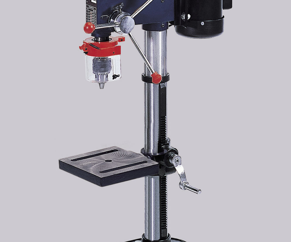

Autor: EINHELL/ Materiały prasowe Komu potrzebna jest wiertarka stołowa? Wszystkim, którzy lubią konstruować różne przydatne rzeczy z drewna – na przykład meble, dekoracje, zabawki. Docenią ją również modelarze. Przyda się także tym, którzy zamierzają precyzyjnie wykonywać otwory w elementach z metalu

Sama wiertarka stołowa nie jest podobna do zwykłej. Nie ma ani pistoletowej rękojeści, ani dodatkowego uchwytu bocznego. Jej korpus zainstalowany jest na stałe do solidnej, metalowej kolumny. W głowicy roboczej znajduje się wysuwany trzpień na końcu którego jest uchwyt do podczepiania wierteł. Dzięki niemu wiertło może być opuszczane w dół. Tym samym maszyna zdolna jest wykonywać otwory pod idealnie prostym kątem. Z jednaj strony kolumny ulokowany jest silnik, z drugiej głowica robocza. Ponad nimi znajduje się pas transmisyjny w obudowie. On przekazuje napęd z silnika do wiertarki. Urządzenie zasilane jest z sieci. Głowica ma uchwyt do podczepiania wierteł lub akcesoriów, tradycyjny kluczykowy, z tak zwanym stożkiem Morsea lub nowocześniejszy – samozaciskowy. Ma także przełącznik kierunku obrotów i wyłącznik awaryjny. Docenisz z pewnością możliwość ustawienia konkretnej głębokości wiercenia. Służy do tego regulowany, boczny ogranicznik w postaci trzpienia z podziałką. To cenne udogodnienie, gdy trzeba wykonać wiele nawiertów o identycznej głębokości. Kolumna jest przymocowana do podstawy. Ma też pulpit roboczy, który można przesuwać w górę lub w dół kolumny i zablokować na potrzebnej wysokości. Do opuszczania uchwytu wiertarskiego służy specjalne pokrętło znajdujące się z boku korpusu. Niekiedy, w podstawie wiertarki stołowej mieści się jeszcze szufladka na dodatkowe akcesoria, na przykład kluczyk do uchwytu i wiertła.
