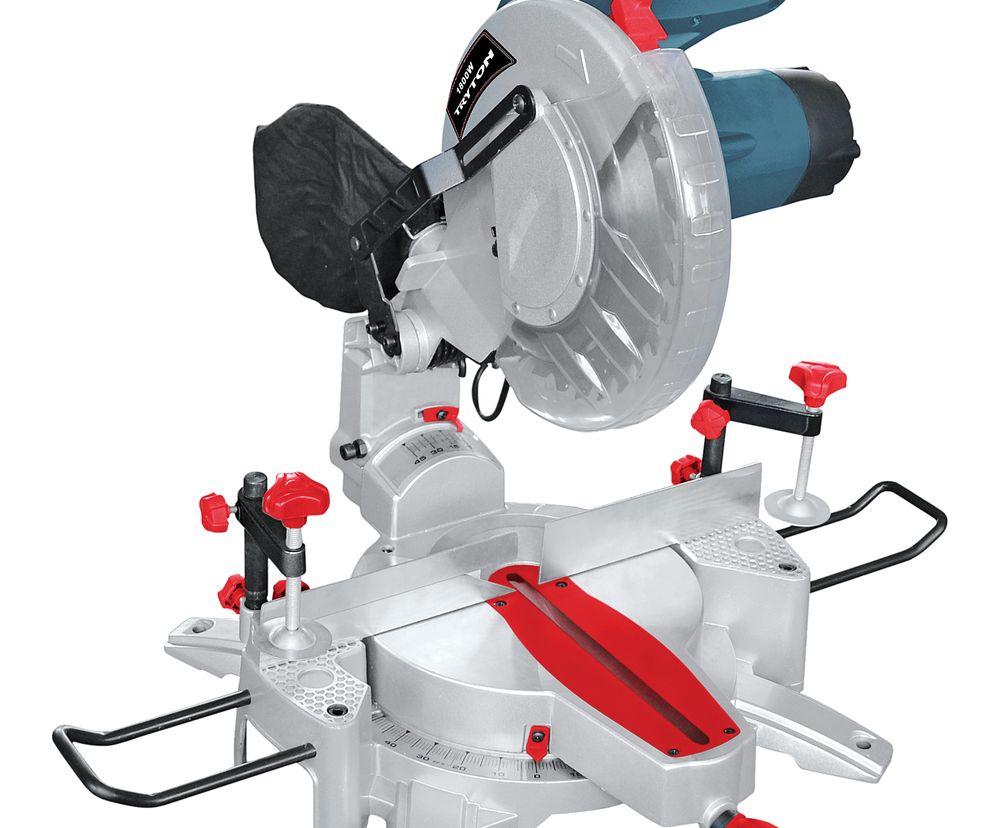

Pilarka ukosowa
Autor: PROFIX/ Materiały prasowe Dawniej, żeby ciąć elementy pod kątem potrzebny był brzeszczot, skrzynka uciosowa i dużo cierpliwości. Dziś, mając do dyspozycji ukośnicę, zadanie to jest zdecydowanie łatwiejsze
Ukośnica to elektryczna pilarka z obrotową tarczą, ale stacjonarna. Najprostsze wersje, zwane przecinarkami do metalu, mają blat roboczy z przykładnicą do ustawiania ciętych elementów pod kątem oraz opuszczany i podnoszony moduł tnący, wyposażony w tarczę.
Ukośnica do drewna i do metalu
Tarcza jest przeważnie uniwersalna i nieźle radzi sobie zarówno z drewnem, jak i metalem bądź tworzywami sztucznymi. Typowe przecinarki do metalu mają natomiast tarczę korundową. Tarcza uniwersalna - z węglikami spiekanymi - wytwarza podczas pracy znacznie mniej iskier niż korundowa i mniej się nagrzewa.
W modelach ukośnic bardziej zaawansowanych, moduł tnący przesuwany jest także w tył lub w przód, albo pochylany na bok, by ciąć po skosie (zakres pochyłu mieści się w przedziale 0o-45o). Cięty element możesz ustawiać pod kątem od 0o do 50-60o w stosunku do linii tarczy. W ukośnicach jest to możliwe dzięki obrotowej płycie zainstalowanej w blacie. Tarcza ukośnicy ma z reguły dwie osłony – górną stałą, wykonana z metalu i dolną, plastikową, odchylaną na czas cięcia, podobnie jak w zwykłych pilarkach tarczowych. Zwykle przy module tnącym przewidziany jest króciec, do którego można podczepić worek zbierający wióry i opiłki lub podłączyć rurę od odkurzacza warsztatowego.
