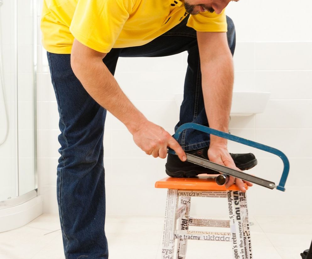

Piłowanie rury
Autor: Kalbar Podczas cięcia rury trzeba ja co jakiś czas obracać. Unikniesz klinowania się brzeszczotu w połowie jej średnicy.
Jak piłować metalowe elementy?
  • O ile to możliwe, element przeznaczony do cięcia umocuj w imadle.
  • Piłowanie rozpoczyna się od narysowania linii, wzdłuż której będziesz ciąć. Tnij zawsze obok, a nie po linii
  • Dopilnuj, żeby brzeszczot był dobrze napięty.
  • Wykonaj piłą lub wąskim pilnikiem kilka ruchów w kierunku „do siebie”. W ten sposób natniesz rowek ułatwiający dalsze cięcie.
  • Piła powinna być skierowana pod kątem 45o do powierzchni materiału.
  • Podczas piłowania lekko naciskamy piłę w trakcie posuwania jej do przodu i zwalniamy nacisk przy cofaniu.
  • Przy rozcinaniu długich elementów brzeszczot może klinować się w materiale. Uniknie się tego rozpierając miejsce przecięcia drewnianymi klinami.
  • Przed wycinaniem otworu, w materiale trzeba nawiercić dziurkę o takiej średnicy, żeby zmieścił się w niej brzeszczot piły. Brzeszczot przekłada się przez dziurę i mocuje do kabłąka lub ramy piły.
  • Tnąc piłą włośnicą, brzeszczot musi być ustawiony pod kątem 90o do ciętego materiału.
  • W ostre zakręty brzeszczot włosowy powinien wchodzić z większą mocą - trzeba więc wprowadzić go w szybszy ruch i powoli przesuwać po linii cięcia.
  • Gdy piły z naprężanymi brzeszczotami nie będą przez dłuższy czas używane, brzeszczot trzeba poluzować.
