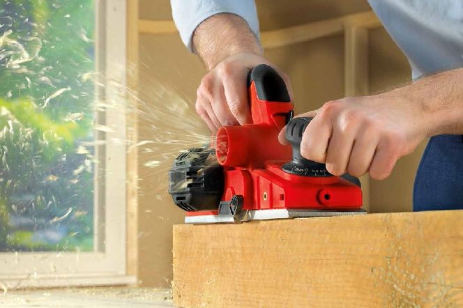

Strug elektryczny
Autor: Archiwum serwisu Płasko prowadzony strug zdziera wierzchnią warstwę drewna, wygładzając jego powierzchnię. Głębokość skrawania można regulować. Fot. Black
