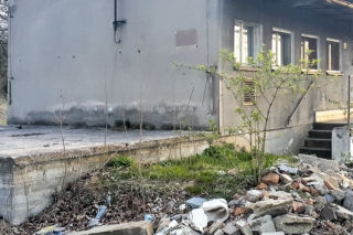

Ze względu na zmianę sposobu użytkowania budynku jedną z pierwszych prac było podniesienie poziomu terenu. Poziom gruntu od strony ogrodu został podniesiony o mniej więcej 1,5 m. W późniejszym okresie umożliwiło to budowę tarasu łączącego płynnie dom z ogrodem.
Rozładunek baniek z mlekiem umożliwiała też rampa, znajdująca się przy wejściu. W czasie remontu została ona zabudowana i nieco powiększona – w jej miejscu powstały m.in. przedsionek i kotłownia. Ścianę, która znalazła się w ten sposób wewnątrz budynku, trzeba było wyburzyć.
Przed przebudową zlewnia mleka była podłużnym prostopadłościennym „pudełkiem” o wymiarach 19,2x6,5 m. Jej cechę szczególną stanowiła umieszczona wysoko podłoga parteru przystosowana do rozładunku ciężarówek.
