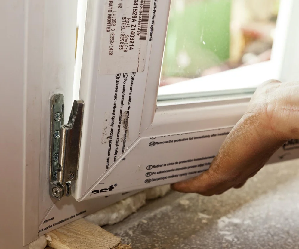

Dłoń montażysty osadzająca białe skrzydło okienne w ramie. O etapach wymiany okien przeczytasz na Muratordom.

Zaczynamy od kontaktu z firmą wykonawczą jednocześnie będącą dystrybutorem produktów któregoś z producentów stolarki (czasem więcej niż jednego). Jej reprezentant odwiedzi cię na miejscu i dokona pomiarów okien, by na ich podstawie sporządzić wycenę. Oceni również stan wnęk okiennych, możliwość usunięcia starych ram oraz z pewnością zapyta, czy chcesz dopłacić za pozostawianie ich w całości.

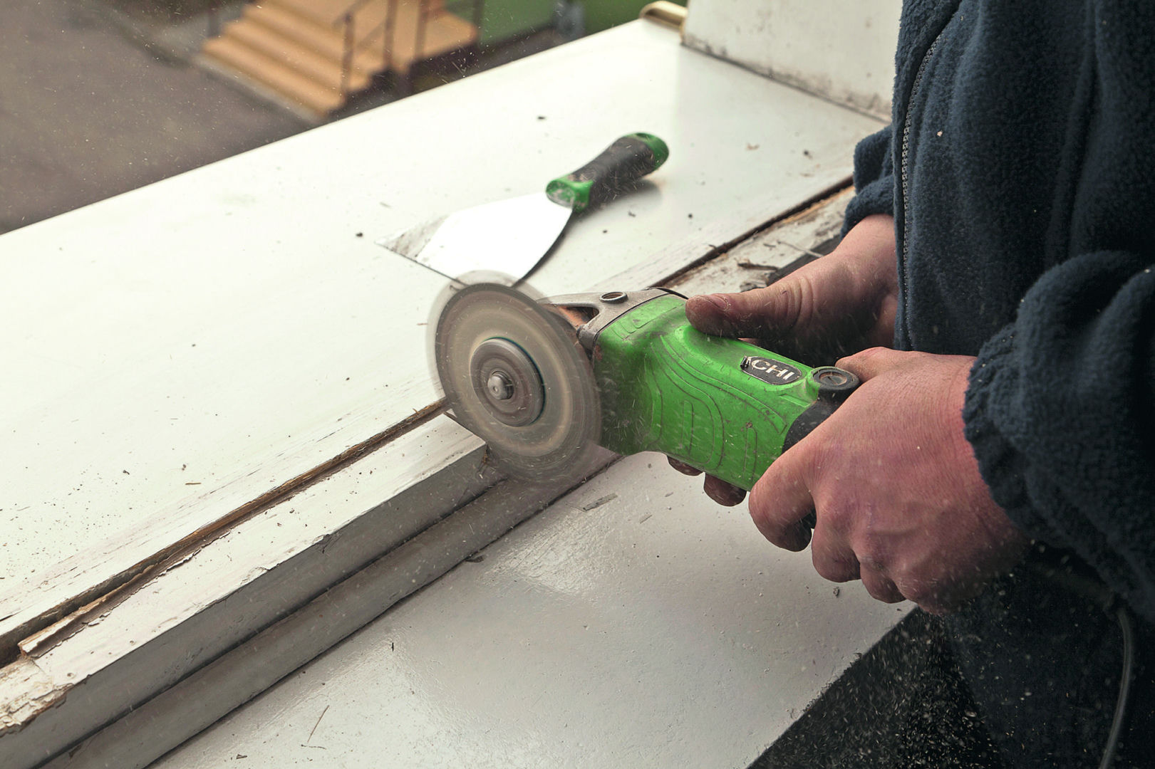

Demontaż starych okien trzeba poprzedzić zabezpieczeniem sprzętów i podłóg w pomieszczeniach. Robotnicy najpierw zdejmują skrzydła, a później starają się odkręcić ramy. Jeśli nie jest to możliwe, wycinają je, posługując się szlifierkami kątowymi.

Autor: Mariusz Bykowski Ościeżnice podczas demontażu często są cięte na kawałki, by łatwiej było je usunąć i wynieść do kontenera

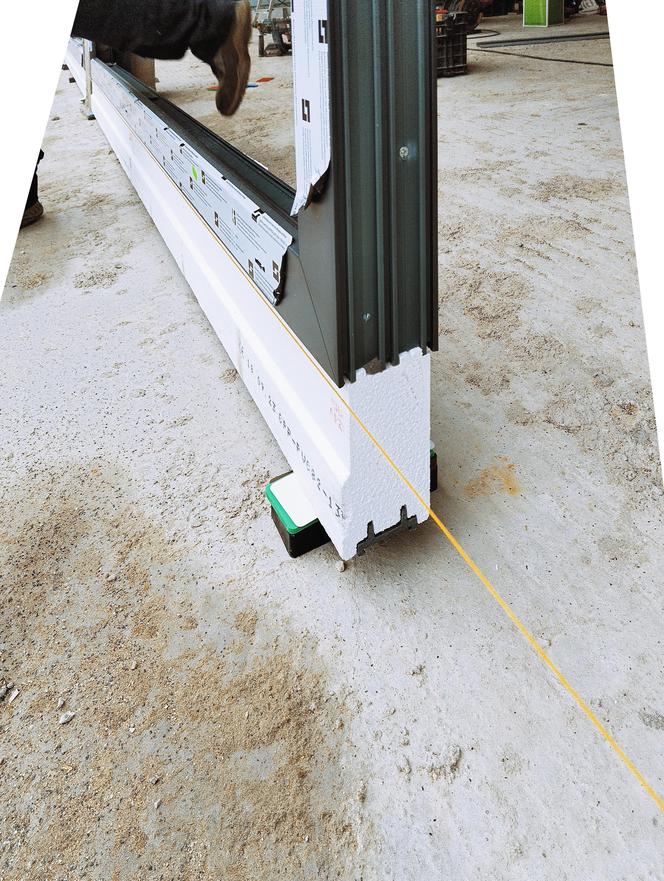

Specyficzną metodą montażu jest osadzanie okien poza płaszczyzną ścian, tak aby ościeżnice zostały dookoła otoczone materiałem ocieplającym dom. Na takie rozwiązanie można się zdecydować, jeśli zaraz po wymianie okien dom będzie od zewnątrz izolowany styropianem lub wełną mineralną. Ramy okienne wymagają wówczas oparcia na specjalnych stalowych konsolach przykręcanych do muru na dole, na górze i po bokach otworu. Zamiast konsoli można zastosować wsporniki ze sztywnego materiału o dobrych właściwościach termoizolacyjnych.

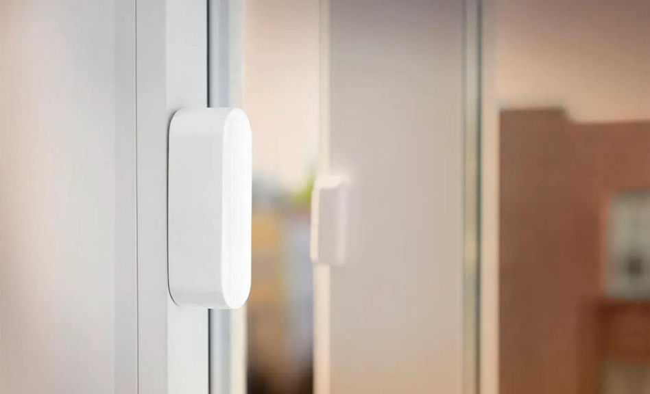

Skoro już podejmujesz się wymiany okien na nowe, pomyśl, czy przy okazji nie zdecydować się na jakieś dodatkowe, przydatne wyposażenie, zwłaszcza takie, w które trudno będzie doposażyć okno w późniejszym terminie. Przykładem może być instalacja do elektrycznego sterowania skrzydłami lub czujniki kontaktronowe, sygnalizujące nieupoważnione otwarcie. Elementy takie będą wymagały doprowadzenia przewodów zasilających, co po wymianie okien będzie trudniejsze niż w jej trakcie. To samo dotyczy czujników, w które można wzbogacić system sterujący – wykrywających deszcz lub silny wiatr.

czujnik w oknie
Autor: TUYA/ Materiały prasowe Czujnik otwarcia drzwi/okna WiFi Smart HOME Tuya IP20
