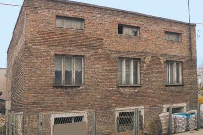

Autor: Archiwum serwisu Pierwotnie powierzchnia użytkowa znajdowała się tylko na parterze. Ponadto budynek wyglądał nieestetycznie i wymagał ocieplenia
Kostka z cegły wybudowana w latach 60. miała tradycyjny układ pomieszczeń. Zamknięte, oddzielone ścianami pokoje i kuchnia zajmowały 100 m2 na parterze. Niski strop budynku uniemożliwiał wykorzystanie poddasza na cele mieszkalne, a płaski dach w zestawieniu z zaniedbaną ceglaną elewacją sprawiał, że dom przypominał budynek przemysłowy. Celem remontu było przede wszystkim stworzenie jak największej otwartej przestrzeni na poddaszu, nadanie bryle nowoczesnego charakteru, ocieplenie ścian zewnętrznych i poprawienie ich estetyki.
