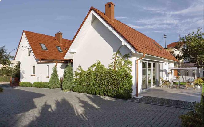

Zagroda przed przebudową to mały dom usytuowany od strony ulicy i budynki gospodarcze. Po przebudowie bryła domu oglądana od strony ulicy wygląda skromnie i pasuje do okolicznej zabudowy.
Stara zagroda przed modernizacją
Stary zagroda przed modernizacją składała się z kilku połączonych budynków. Od strony drogi znajdował się niewielki dom, w głębi podwórza stodoła o takich samych rozmiarach i podobnej bryle. Łączył je ciąg parterowych zabudowań gospodarczych z oborą i gołębnikiem. Sam skromny dom z początku lat 40. był ciasny, z jedną sypialnią, pokojem dziennym oraz kuchnią. Po wojnie dobudowana została niewielka łazienka z toaletą, to samo pomieszczenie służyło też jako pralnia. Rodzina mieszkała na ogrzewanym parterze, górna kondygnacja służyła jako gołębnik i składzik.

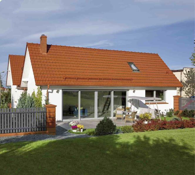

Autor: Piotr Mastalerz Budynki gospodarcze zamieniły się w mieszkalne a powierzchnia użytkowa zwiększyła się do 250 m2
Pomysły na nowy przestronny, funkcjonalny dom
Dom miał wyglądać jak dawniej, ale przy tym być bardziej komfortowy i lepiej dostosowany do potrzeb najstarszych członków rodziny. Inwestorzy nie chcieli zmieniać bryły budynku. Nie zamierzali też wykraczać poza obręb starych murów stojących tuż przy granicy działki – zbyt blisko, by można było uzyskać pozwolenie na rozbudowę. Z drugiej strony, użytkownicy oczekiwali powiększenia powierzchni mieszkalnej. W tej sytuacji najlepszym rozwiązaniem okazało się zaadaptowanie pomieszczeń gospodarczych do nowej funkcji. Postanowiono przekształcić w ten sposób oborę i stodołę. W tej ostatniej powstało niezależne mieszkanie. Nad salonem o powierzchni 33 m2 nie ma płaskiego sufitu, tylko skośne połacie dachu. Wysokość pomieszczenia umożliwiła urządzenie antresoli z małą sypialnią. Poniżej ulokowane są łazienka oraz aneks kuchenny.
Czytaj też:
W starym domu przearanżowano wnętrze. Usunięto ścianki wydzielające kuchnię. W nowym, otwartym planie jest połączona z dużym salonem w jedną strefę dzienną. Na poddaszu urządzono dwie dodatkowe sypialnie. Dom, dawniej dwuizbowy, ma teraz 6 pomieszczeń.
Obie mieszkalne części spina w całość przeszklony łącznik. Docelowo ma w nim być urządzony ogród zimowy. Światło wpływa do niego od frontu i od góry, wnętrze jest więc wystarczająco jasne do tego celu.
