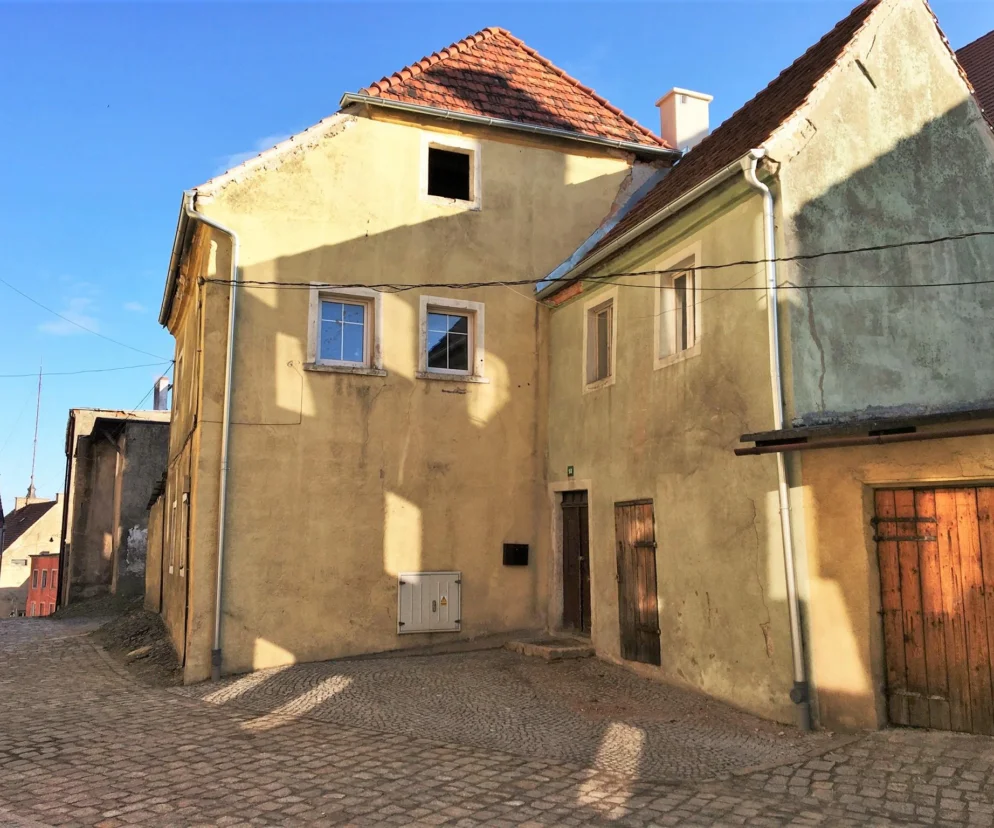

Mała kamieniczka w rynku w Lubomierzu
To dom w zespole zabudowy śródrynkowej. Pięćdziesiąt metrów od niego w dużej kamienicy znajduje się Muzeum Kargula i Pawlaka. Lubomierz to przecież plener filmowej trylogii Sylwestra Chęcińskiego z Władysławem Hańczą i Stanisławem Kowalskim w rolach głównych.
Budynek należał do zasobów mieszkalnych miasta, ale od wielu lat był już opuszczony. Z zewnątrz prezentował się dość przyzwoicie, chociaż raził pęknięty komin, ślady zacieków i miejscami odrapane, popękane mury. - Jak wszedłem pierwszy raz do środka, to był szok. Widok był wręcz odpychający. Smród, wilgoć, zacieki, pajęczyny. Często ludzie, którzy kupują stary dom są zauroczeni od pierwszego wejrzenia i to im wywraca życie. Ja pamiętam, że po pierwszych odwiedzinach o zachwycie nie było mowy. Widok, jaki zastaliśmy był odrażający. Po tym doświadczeniu załamani wróciliśmy do domu naszych znajomych i zaczęliśmy myśleć. W decyzji pomogła nam kartka papieru, gdzie z prawej strony było na TAK, a z lewej na NIE. Wygrała prawa strona i przystąpiliśmy do licytacji. Zresztą nie trwała długo, bo… byliśmy jedynymi oferentami. To był pierwszy krok do przenosin i zamieszkaniu w Lubomierzu.
