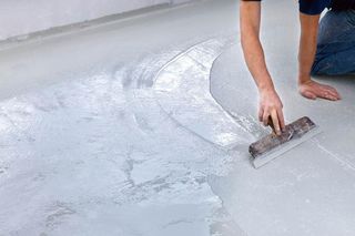

Hydroizolacja, czyli uszczelnienie tarasu
Dziś większość systemów tarasowych zakłada wykonanie jednej warstwy hydroizolacyjnej – podpłytkowej. Do jej wykonania najkorzystniej jest zastosować tak zwaną mikrozaprawę uszczelniającą. Można na niej później bezpośrednio układać kafelki.
Podłoże musi być już suche i pozbawione pyłu. Najpierw należy je zagruntować preparatem wskazanym przez producenta masy hydroizolacyjnej. Masę rozprowadza się w dwóch warstwach. Każda powinna mieć grubość około 1 mm. Pamiętaj, że po nałożeniu pierwszej warstwy, a zanim naniesiesz warstwę drugą, wzdłuż dylatacji oraz w naroża między balkonem a ścianami wkleja się taśmę zbrojącą. Taśmę wkleja się także wzdłuż dylatacji pośrednich, i to jeszcze przed naniesieniem pierwszej warstwy masy.
Najpierw wzdłuż krawędzi szczeliny rozprowadza się pasy masy szerokości 10 cm i zanim ta zaschnie, wtapia się w nią taśmę, której oś symetrii musi pokrywać się z osią dylatacji. Następnie taśmę szpachluje się od góry masą. Masę rozprowadza się szczotką lub pędzlem, żeby dobrze wetrzeć ją w podłoże.
Drugą warstwę rozprowadza się po upływie minimum trzech godzin, przeważnie pacą. Każda z warstw masy wyprowadzana jest też na pionowe elementy sąsiadujące z płytą tarasową, do wysokości minimum 30 cm. Płytki można zacząć przyklejać po upływie 24 godz.
