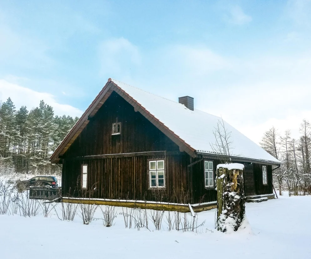

Budynku w zasadzie już być nie powinno. Pan Ryszard kupił ponad stuletnie siedlisko pod Olsztynem i szybko zrozumiał, że łatwo nie będzie. Zakup był trochę sentymentalny - przyszły właściciel chałupy, jeżdżąc rowerem na wycieczki wokół miasta, zobaczył tablicę z napisem „na sprzedaż” i zapragnął osiedlić się w tak pięknym miejscu. Problem w tym, że nie sposób było zamieszkać w mazurskiej starej chacie.
Dlaczego stuletnia mazurska chata wymagała generalnego remontu?
Dom wybudowano w 1900 r., w jego centrum znajdował się wielki piec chlebowy z wędzarnią. Pokoje były przechodnie i nieustawne, tynki gliniane i krzywe, podłoga wyszczerbiona. Do wydzielonej w kącie łazienki prowadziły tak niskie drzwi, że nie można było przejść przez nie bez głębokiego ukłonu.
Pan Ryszard chciał zamieszkać w nowoczesnym, wygodnym domu, wydawało się więc, że chałupę trzeba będzie rozebrać. Z drugiej strony żal było niszczyć urokliwe siedlisko. Inwestor postanowił poszukać rady u zawodowców. Tak trafił do olsztyńskiego projektanta Tomasza Lelli znanego z udanych projektów domów nawiązujących do tradycyjnej architektury Warmii i Mazur.

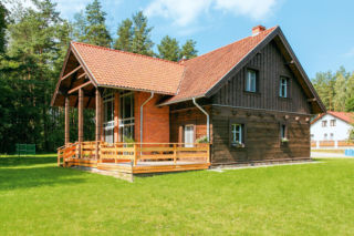

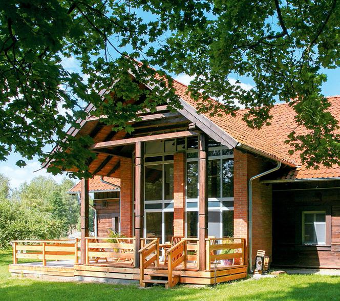

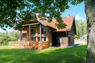

    Oczekiwania inwestora były bardzo praktyczne. Chciał uzyskać wewnątrz jak najwięcej otwartej przestrzeni, nawet kosztem liczby pomieszczeń. To w końcu dom nie dla licznej rodziny, tylko dla dwóch osób. Chciał też mieć piękny widok na ogród, las i rzekę oraz  jak najwięcej światła naturalnego we wnętrzach. Z takich oczekiwań i założeń zrodził się niezwykły nowy element domu: ryzalit środkowy.
    Duże przeszklenie o wysokości 7 m zajmujące całą ścianę wpuszcza do wnętrza światło i umożliwia obserwację ogrodu i rzeki. Boki ryzalitu zostały wymurowane z cegieł. Poszerza on pokój dzienny o 12 m2. Od strony ogrodu ryzalit przechodzi w wygodny drewniany taras ze schodkami prowadzącymi na działkę. Słupy z belek, które podtrzymują zadaszenie tarasu, podkreślają związek nowej ceglano-szklanej części ze starą drewnianą chałupą.
    Dobudowany ryzalit
    Autor: Andrzej T. Papliński Dobudowana część domu otwiera się na widok lasu i rzeki. Dzięki niej stary dom zdołał spełnić współczesne wymagania użytkowe
    Jak wygląda ponad 100-letni drewniany dom po remoncie?

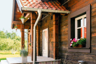

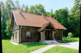

    Budynek oglądany od frontu i z boku nadal jest po prostu chatą. Widziany od strony ogrodu staje się chatą intrygującą, w której zestawiono obok siebie drewno, klasyczną czerwoną cegłę i szkło. Wiekowe bale sosnowe o grubości 16 cm, z rysunkiem słoi i dziurami wydrążonymi przez szkodniki, świetnie wyglądają w sąsiedztwie nowoczesnej szklanej ściany. Niektóre elementy musiały zostać wymienione na nowe, a następnie poddane odpowiedniej obróbce, by uzyskać efekt postarzenia. Na koniec pomalowano bale lakierobejcą w kolorze ciemnego orzecha. Efektowna cegła przyjechała aż z Kraśnika – zagłębia ręcznie formowanej cegły. Na dachu domu ułożono oryginalną starą dachówkę holenderkę z odzysku. Za to drewniane okna są nowe – z szybami zespolonymi i szprosami. Ich dopełnieniem będą drewniane okiennice.

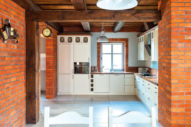

    Drewno, cegła i szkło – materiały, które odmieniły stary dom
    Lubię wnętrza, w których przeważają trzy materiały: drewno, cegła i szkło – mówi Tomasz Lella. – Jeśli zależy nam na klarownym, czystym i eleganckim wystroju pomieszczeń, ten zestaw jest niezawodny – dodaje.
    W prezentowanym domu z drewna bez trudu można odnaleźć te reguły. Ciemne masywne drewno świetnie wpisuje się w klimat domu, w którym nie ma krzykliwych kolorów, za to wiele jest odcieni beżu i szarości. Zwracają uwagę stropy – wypełnienie między belkami stropowymi wykonano ze starych zaimpregnowanych i lakierowanych desek, które pieczołowicie zbierano w czasie rozbiórki.

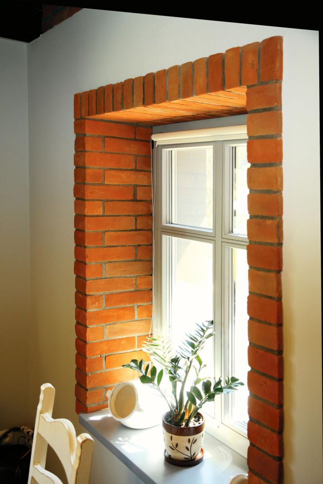

    Wspaniale prezentują się ściany i obmurowania z cegły kraśnickiej. Takie przegrody są ciepłe i nie potrzebują dodatkowych ozdób. Same w sobie są jak dzieło sztuki. Cegłą wykończono też glify, które obramowują otwory okienne.
    O niezwykłym charakterze wnętrz decydują również podłogi. Na parterze posadzka została wykonana z płytek ceramicznych o wzorze imitującym drewno. Na poddaszu podłogi ułożono ze świerkowych desek szczotkowanych i olejowanych po to, by uzyskać efekt zmatowienia i szlachetnego postarzenia. W sypialniach zdecydowano się na wykładzinę o grubości runa 1 cm. Miękki dywan sprawia, że chodząc po nim boso, ma się odczucie ciepła i przytulności. W wystroju kuchni ton nadają szafki z frontami w kolorze bielonego drewna. Jasne meble nawiązujące zdobieniami do klimatu mazurskiej wsi łączą w sobie wygodę i niewymuszoną elegancję.
    Mazurska chata z 1900 roku
    Autor: Andrzej Papliński, projekt: architekt Tomasz Lella
