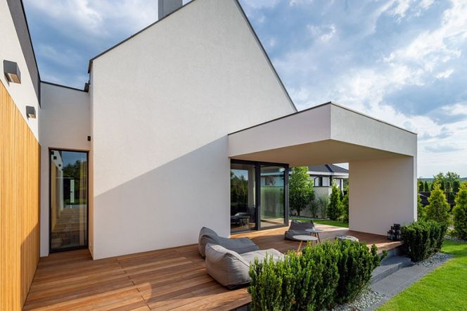

Autor: Marcin Czechowicz Przeszklenia narożne nadają lekkość bryle i doskonale, bo w dwóch sąsiadujących płaszczyznach, otwierają wnętrze na ogród. Nawet wąski narożny pas szkła doskonale spełnia tę funkcję

Okna są bardzo ważnym elementem tej architektury. Widać to zarówno we wnętrzu domu, jak i na zewnątrz. Najistotniejsze są dla niej przeszklenia narożne. A są w tym domu aż cztery. To one tworzą wyraźne pasy przecinające bryłę w różnych płaszczyznach – pokazujące jej głębię i nadające lekkość. Pasy przeszkleń mają zróżnicowaną szerokość. Najwęższy przecina frontowy narożnik domu. We wnętrzu doskonale oświetla kuchenny blat, ale oprócz funkcji praktycznej ma równie ważną estetyczną. To on stanowi kompozycyjną kropkę nad i w pierwszej oglądanej elewacji. Pozostałe trzy narożne przeszklenia są większe – sięgają do samej podłogi i towarzyszą tarasom. Dzięki tym narożnym oknom przestrzeń domu została spektakularnie otwarta na wszystkie strony świata i… ogrodu.
