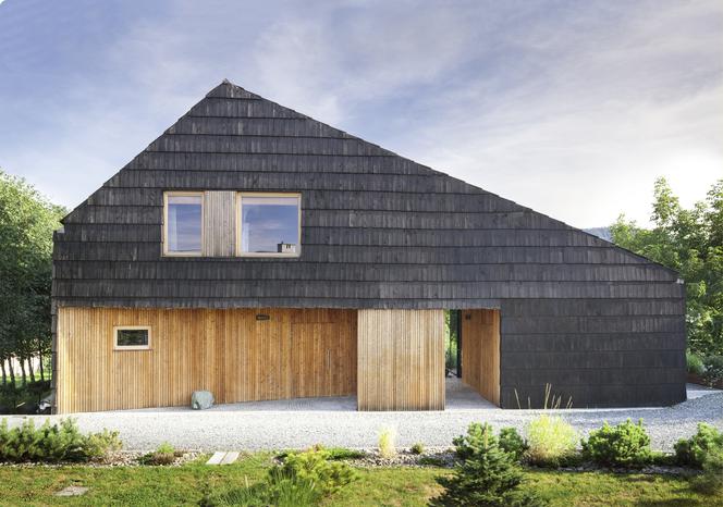

Nowoczesność bryły widać w jej geometrii i minimalistycznym detalu: wygląda, jakby ktoś ją wyciął ostrym nożem z papieru. By zachować czystość tego cięcia: linii oraz płaszczyzn, w specjalnych szczelinach ukryto prostokątne rynny, a drzwi wejściowe zlicowano z elewacją i na pierwszy rzut oka trudno je nawet dostrzec. Od frontu, gdzie widzimy ścianę szczytową budynku, powstał skośny podcień zaakcentowany drewnem jasnej barwy. Dzięki temu podcięciu drzwi wejściowe są chronione przed deszczem przez strop – bryłę tak zaprojektowano, by sama spełniała wszystkie ważne funkcje (bez konieczności stosowania dodatkowych zadaszeń – praktycznych, lecz często zabójczych dla kompozycji).
Gont modrzewiowy na dachu i elewacji
O lokalnym charakterze domu przesądza wykorzystanie gontu drewnianego, kojarzonego zazwyczaj z tradycyjnymi budynkami. Coraz trudniej ten materiał dostrzec w okolicy, architekt przyznaje, że widywał go prawie wyłącznie na obiektach sakralnych. A szkoda, bo gont ma dobre własności termiczne, pokryty nim budynek oddycha. Najczęściej stosuje się gont świerkowy lub jodłowy, w domu w Bielsku wykorzystano natomiast nieco rzadszy gont modrzewiowy, który raz zaimpregnowany może być pozostawiony samemu sobie, niekoniecznie wymaga dalszych interwencji. Pokryto nim nie tylko dach, jak to się robi tradycyjnie, lecz także większość ścian bocznych.
nowoczesny dom kryty gontem

Gont, zaimpregnowany masą bitumiczną, dającą efekt podobny do smołowania, od strony południowej powoli zrzuca tę ciemną powłokę, co nie przeszkadza inwestorom. Chcą, by dom się naturalnie starzał. Natomiast od frontu wciąż dobrze widać oryginalny zamysł architektów polegający na skontrastowaniu dwóch kolorów drewna modrzewiowego. Dom został bowiem zaprojektowany jak pozytyw-negatyw. Na ściany wymurowane z pustaków (Porotherm) narzucono ciemny płaszcz z gontu. W środku zobaczymy jego jasną podszewkę.
