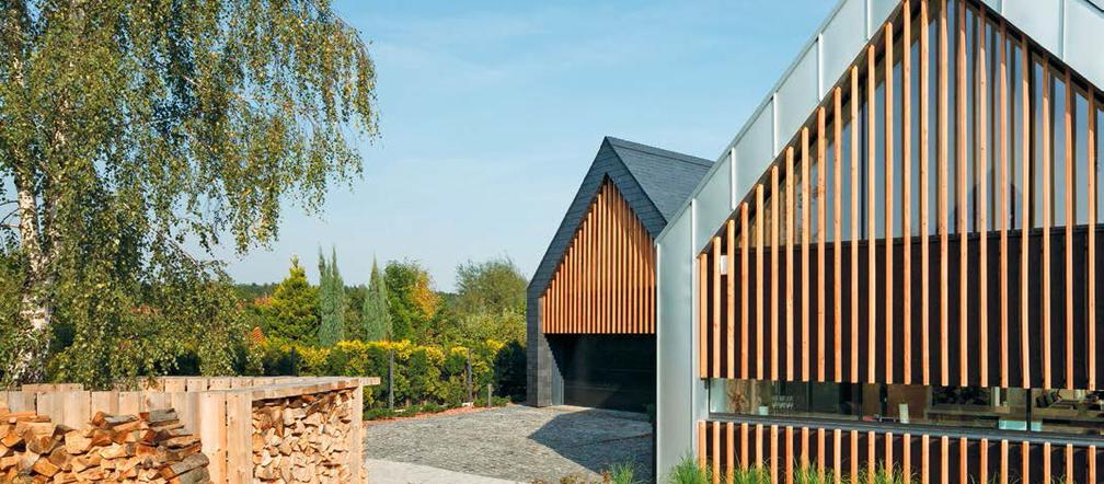

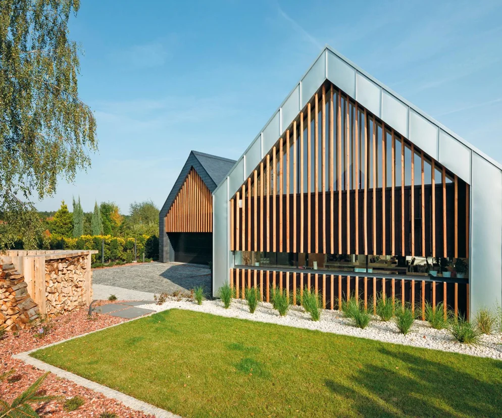

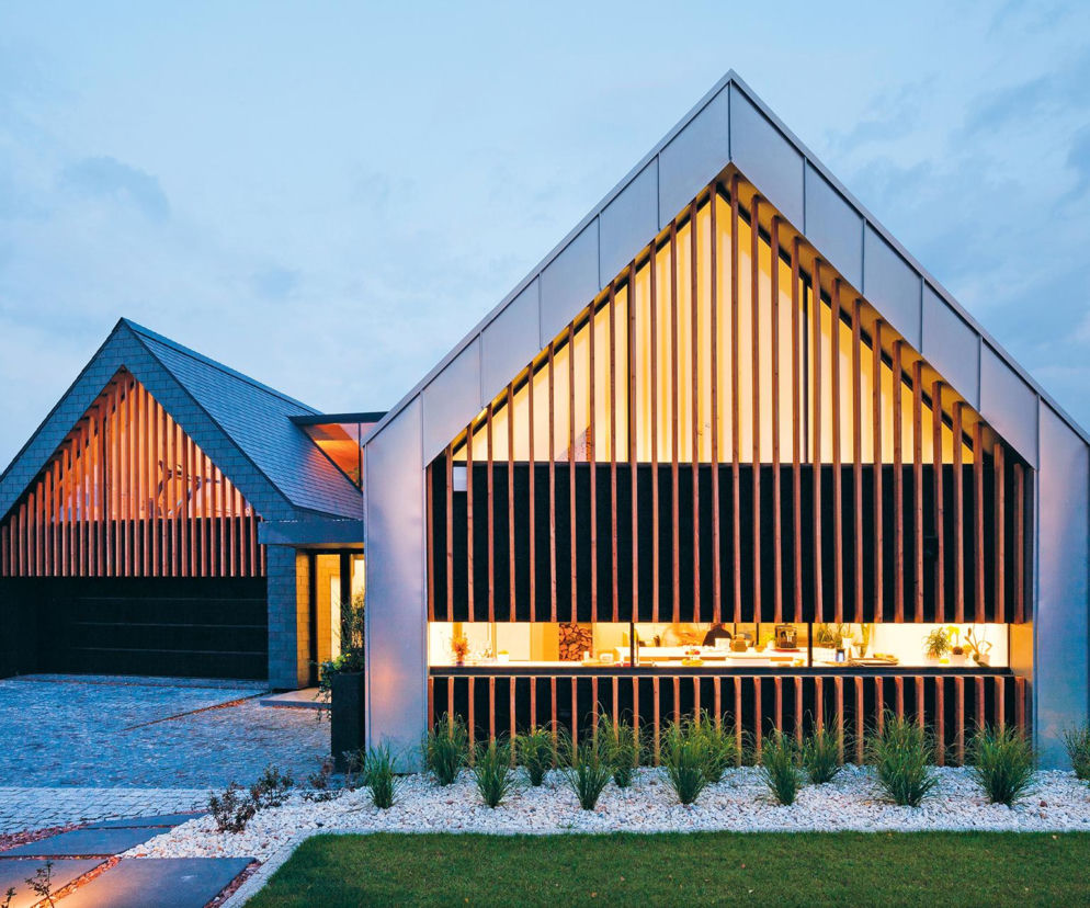

Skoro program naturalnie kierował myśli projektantów do rozdzielenia funkcji na dwie osobne bryły, a warunki zabudowy narzucały tradycyjny dach, projekt przybrał formę dwóch archetypicznych domków o wydłużonych bryłach przypominających stodoły.
Obie bryły są od siebie odsunięte. Jedna z nich jest ustawiona pod pewnym kątem do drugiej. Północne skrzydło mające w ścianie szczytowej wjazd do garażu znajduje się dalej od bramy, dzięki czemu przed domem powstał niewielki plac manewrowy. Dojazd do działki prowadzi przez wąski sięgacz, trzeba więc zawrócić autem na działce, poza tym warunki zabudowy narzucały zlokalizowanie w obrębie parceli dwóch miejsc postojowych. Przesunięcie względem siebie obu brył pozwoliło też odseparować ogród od drogi wjazdowej. Przy okazji także część z sypialniami, mieszcząca się po przeciwnej do drogi stronie północnego skrzydła, jest osłonięta przed zachodnim słońcem – pokoje mogą się wychłodzić, zanim mieszkańcy pójdą spać.
Północne skrzydło mieści funkcje techniczne (garaż oraz pomieszczenia techniczne), a w głębi część nocną – obszerną sypialnię gospodarzy z łazienką i garderobą na parterze oraz sypialnię dla gości na piętrze. Bryła południowa to z kolei wielki salon z kuchnią.
Oba budynki spaja niewielki łącznik z przedsionkiem i antresolą na piętrze. Odseparowanie funkcji pozwala oddzielić ciche pomieszczenia (sypialnie) od głośniejszej części dziennej. Część nocna znajduje się też najdalej od ulicy.

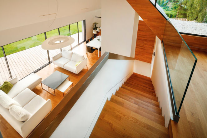

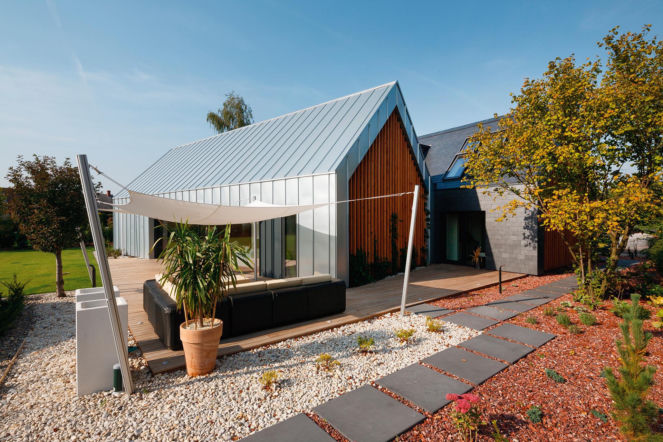

Wejście do domu umieszczono w niewielkim łączniku między bryłami. W odróżnieniu od nich ma płaski dach i w całości szklane ściany. Bezpośrednio z przedsionka przechodzi się do części dziennej – salonu z otwartą kuchnią. Zajmuje ona w całości bryłę południowej „stodoły” aż po jej dach. Jednoprzestrzenne wnętrze jest przepełnione światłem. Królują w nim biel ścian i skośnego sufitu oraz drewno podłóg. Światło dostaje się tu nie tylko przez wielkie okno wychodzące na ogród, ale i przez ścianę szczytową, która jest w całości przeszklona. Do tego światło dzienne przenika tu również z antresoli zlokalizowanej na piętrze łącznika.
Aby uzyskać jednoprzestrzenne wnętrze, trzeba było wzmocnić konstrukcję dachu. Jego podbicie od strony pomieszczenia nie jest zakłócone przez jętki, połacie są oparte jedynie na krokwiach. Część z nich jest wykonana ze stalowych belek wzmacniających i sprężających całą konstrukcję.

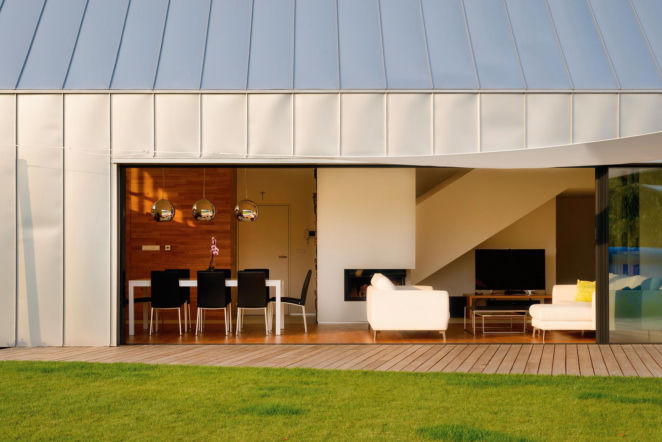

Inwestorom bardzo zależało na otwarciu wnętrza domu na ogród, dlatego architekci wiele uwagi poświęcili oknom. Największe jest w salonie – ma 8,1 m szerokości i 2,26 m wysokości. Ma się wrażenie, że ściana jest całkowicie przezroczysta, widać tylko szkło. Każdy z czterech paneli porusza się po osobnej szynie. Można je zsunąć razem w jedno miejsce, dzięki czemu pokój otwiera się na taras na szerokość 6 m! Z kolei w ścianach szczytowych oraz na piętrze łącznika zastosowano całkowicie szklane ściany.
Architektom zależało na wrażeniu pełnej przezierności, dlatego tafle szklane są łączone bezsłupkowo za pomocą silikonów odpornych na promieniowanie UV. Jest to rozwiązanie stosowane w biurowcach, ale świetnie sprawdza się też w domach w tych miejscach, gdzie nie potrzebujemy okien uchylnych. Wbrew pozorom nie jest to bardzo drogie rozwiązanie, wymaga jednak odpowiednio wykwalifikowanego wykonawcy.

Zachwycają detale – jak na przykład kominek w salonie, który w przestrzeni pokoju dziennego tworzy wielką bryłę mieszczącą z jednej strony półki do składowania drewna aż po sufit. Drewniane deski podłogi przechodzą na podbicie części sufitu nad antresolą.

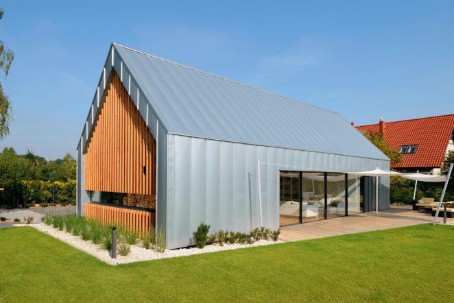

Architekci, aby całkowicie usunąć z bryły stodół niepotrzebne elementy, zrezygnowali nawet z rynien. Skoro materiał pokrycia dachu przechodzi płynnie na elewacje, woda może swobodnie spływać po ścianach: na jednym skrzydle po łupku, na drugim – po blasze. Z czasem mogą się na nich pojawić zacieki, ale wysokiej klasy okładziny i tak będą się starzeć szlachetnie. Nad otworami (drzwiami, oknami) zastosowano również kilkucentymetrowe rynienki odprowadzające wodę na boki.
Nawet kominy nie zaburzają pełnych płaszczyzn połaci dachu. Widoczny jest tylko jeden – ten od kominka w salonie. Było to możliwe dzięki zastosowaniu wentylacji mechanicznej. Elementy służące do wywiewu powietrza są ukryte w ścianach szczytowych, za drewnianymi żaluzjami.
